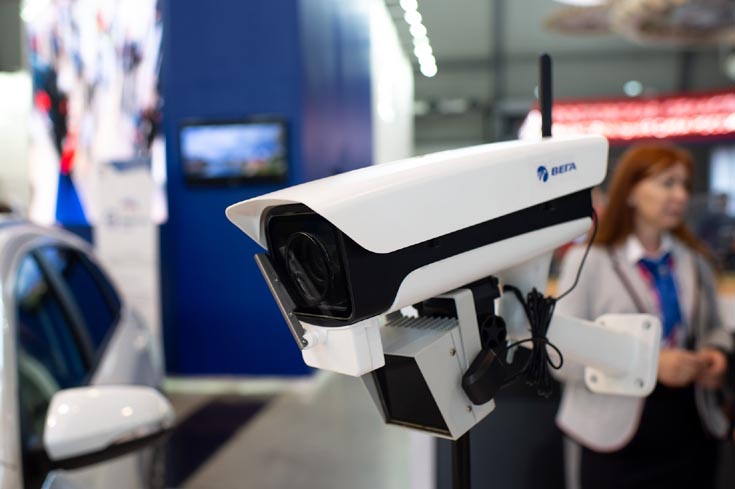

«Призма» – стационарный комплекс безрадарного типа, предназначенный для измерения скорости автотранспортных средств при фиксации нарушений правил дорожного движения. Разработка отличается от отечественных и зарубежных аналогов полной автономностью, компактностью, высокой технологичностью и энергоэффективностью. Комплексы появятся в черте города, а также на трассах за его пределами, в частности, на федеральной автомобильной дороге Р258 «Байкал».
«Призма» превосходит все существующие в мире системы фото-видеофиксации по потребляемой мощности: ей требуется всего 20 Вт для режима «Измеритель скорости» и 60 Вт для режима «Перекресток». Комплекс может работать автономно от солнечных батарей или ветрогенератора. Распознавание номерных знаков в любое время суток достигает 98%. Измерение скорости по кадрам возможно в диапазоне от 10 до 310 км/ч, при этом погрешность измерений составляет всего 1 км/ч. Одна камера способна обеспечить контроль сразу восьми полос движения.
«Комплексы фиксации нарушений разрабатываются Ростехом в рамках реализации проекта «Умный город». Иркутская область – один из ключевых партнеров Госкорпорации по внедрению «умных» систем. Новые камеры позволят не только эффективно управлять дорожным движением, но и повысят энергоэффективность городской среды, снизив при этом муниципальные затраты на электроэнергию. Опытная эксплуатация камер в Иркутске даст возможность впоследствии распространить этот опыт на другие регионы России. Заинтересованность в подобной разработке уже есть и за рубежом», – комментирует директор по особым поручениям Госкорпорации Ростех Василий Бровко.
Комплекс работает в автоматическом режиме, он фиксирует общий вид транспортного средства, его номерной знак, скорость, как в попутном, так и во встречном направлениях, текущее время движения, а также положение автотранспорта на местности.
Примененные в изделии современные технологии позволили повысить производительность комплекса и разместить в едином защищенном корпусе вычислительный блок, блоки фиксации изображения транспортного средства, инфракрасного излучения, беспроводной связи и GPS-модуль. Собранная информация отправляется напрямую в центр обработки данных.
Программное обеспечение на базе операционной системы Linux ARM исключает уязвимость комплекса, обеспечивает минимальное время реакции приложений и высокую скорость отклика, что является ключевым фактором для устройства, начинающего работу через несколько секунд после включения.
