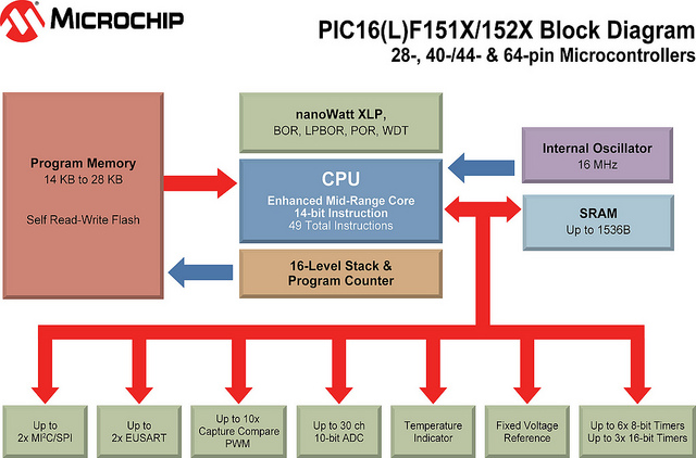

Блок-схема микроконтроллеров PIC16F15XX
Отличительные особенности и общие характеристики микроконтроллеров:
  • высокопроизводительное RISC ядро, рабочая частота до 20 МГц;
    • до 28 КБайт Flash-память программ;
    • 16-уровневый аппаратный стек;
    • несколько режимов адресации;
    • Си-оптимизированная архитектура;
    • 49 инструкций;
  • тактирование:
    • 16 МГц внутренний осциллятор с возможностью программного выбора частоты от 31 кГц до 16 МГц;
    • низкопотребляющий осциллятор 31 кГц;
    • работа от внешнего резонатора (4 режима) до 20 МГц;
    • работа от внешнего источника тактовой частоты (3 режима) до 20 МГц;
    • мониторинг тактовой частоты;
  • аналоговая периферия:
    • до 28 каналов 10-битного АЦП с возможностью преобразования в режиме Sleep;
    • модуль фиксированного опорного напряжения (1.024 В, 2.048 В, 4.096 В);
    • модуль температурного индикатора;
  • цифровая периферия:
    • 8-битный таймер/счетчик с предделителем;
    • 16-битный таймер/счетчик с расширенным функционалом;
    • 8-битный таймер/счетчик с 8-разрядным регистром периода, предделителем и постделителем;
    • два модуля захвата/сравнения;
    • коммуникационные интерфейcы: SPI, I2C;
    • модуль EUSART с поддержкой RS232, RS485, LIN;
    • до 35 линий ввода/вывода;
  • широкий диапазон напряжения питания:
    • 2.3 В-5.5 В (PIC16F15ХX);
    • 1.8 В-3.6 В (PIC16LF15ХX);
  • внутрисхемное программирование, внутрисхемная отладка;
  • возможность самопрограммирования;
  • сторожевой таймер, схема сброса при подаче питания, стартовый таймер;
  • корпусное исполнение:
  • 40/44-выводный PDIP/TQFP, 64-выводный TQFP/QFN.
