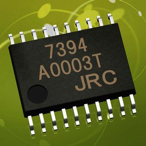

New Japan Radio выпустила на рынок микросхему кнопочного регулятора громкости NJU7394
New Japan Radio NJU7394
Компания New Japan Radio выпустила на рынок микросхему кнопочного регулятора громкости NJU7394, предназначенную для аудио систем док-станций.

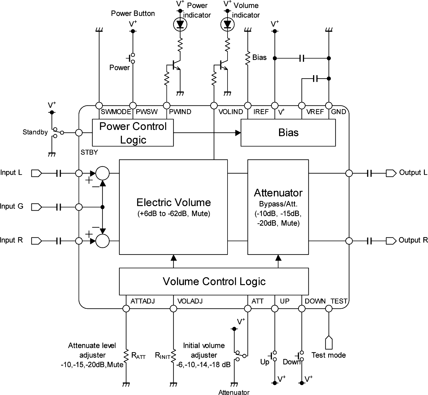

NJU7394 имеет полудифференциальные входы, электронный регулятор усиления с диапазоном +6…–62 дБ и дополнительным уровнем MUTE (ТИХО), аттенюатор, логическую схему интерфейса кнопок и схему управления мощностью.
Логическая схема интерфейса управления позволяет регулировать громкость кнопками UP/DOWN и выключать питание кнопкой ON/OFF без участия микроконтроллера. Образованные тремя выводами L, R и COMMON полудифференциальные входы снижают шумы по общей шине и обеспечивают высокое качество звучания. С помощью внешних резисторов в микросхеме можно изменять начальные уровни громкости и аттенюации.

Блок-схема NJU7394
Блок-схема NJU7394
