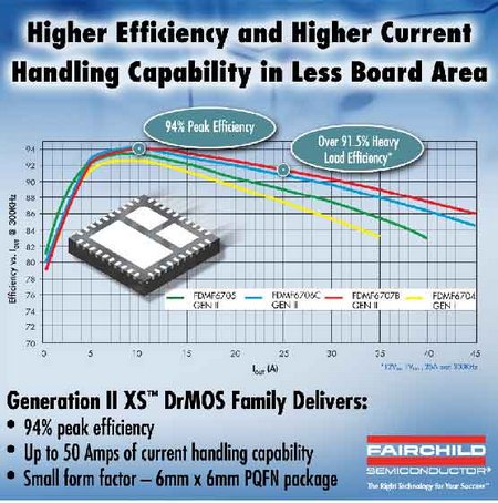

Компания Fairchild Semiconductor представила новое семейство второго поколения XS™ DrMOS (MOSFET-транзистор + драйвер) для разработчиков источников питания. Высокие характеристики эффективности и удельной плотности мощности позволяют разработчикам применять их во множестве различных приложений.
Fairchild - FDMF6705, FDMF6705V, FDMF6706C, FDMF6707B
DrMOS выпускаются в миниатюрных высокотехнологичных корпусах PQFN размером 6 × 6 мм и обеспечивают КПД до 91.5% при входном напряжении 12 В, выходном напряжении 1 В и токе 1 А, а их максимальный КПД может достигать 94%. DrMOS работют с частотой переключения до 2 МГц и способны управлять токами до 50 А.
Используя опыт компании в разработке MOSFET-транзисторов, микросхем драйверов и технологий корпусирования, Fairchild оптимизировала приборы Generation II XS DrMOS, добавив в них новые функции и увеличив эффективность. усовершенствованные Generation II XS DrMOS идеально подходят для таких приложений как блейд-серверы, игровые консоли, высокопроизводительные ноутбуки, графические карты и POL DC/DC преобразователи.
Имеющие трехуровневые входы, рассчитанные на напряжение 3.3 или 5 В, приборы соответствуют требованиям спецификации Intel® 4.0 DrMOS и совместимы с различными ШИМ-контроллерами. Устройства второго поколения XS DrMOS имеют меньше шумов, вследствие примененной в них технологии экранирования PowerTrench® MOSFET Shielded Gate, как в управляющем транзисторе, так и в транзисторах синхронного выпрямителя. Синхронные полевые транзисторы интегрируются с диодом Шотки, исключая потребность во внешних снабберных цепях и повышая уровень производительности и мощности, снижая при этом размеры и стоимость готового изделия. Новые XS DrMOS имеют, так же, функции предупреждения о превышении температуры кристалла, что позволяет потребителям предотвратить перегрев прибора в аварийных ситуациях.
Устройства второго поколения XS DrMOS в состоянии удовлетворить различных потребителей и могут использоваться во множестве приложений.
