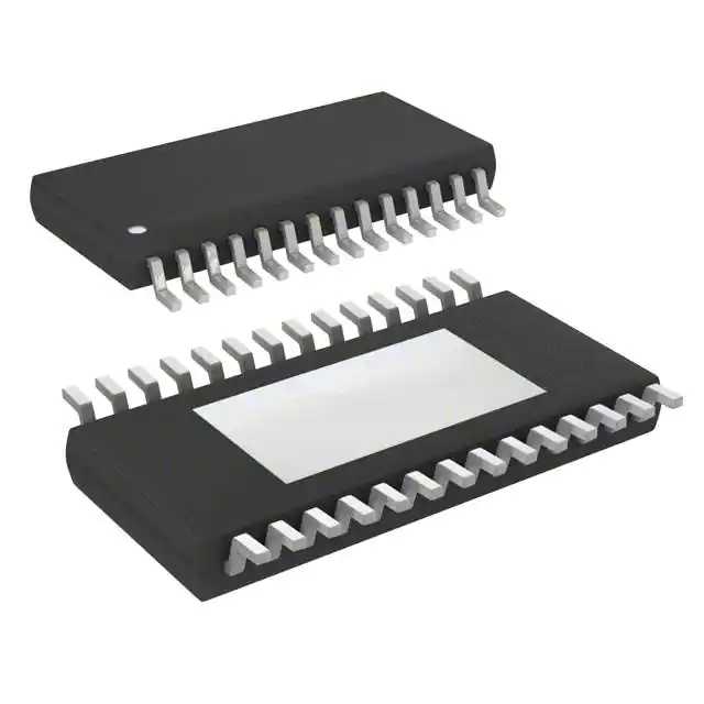

Обе микросхемы выпускаются в 28-выводном корпусе TSSOP с улучшенным температурным сопротивлением, а их стоимость составляет $4.95 в партиях по 1000 штук.
