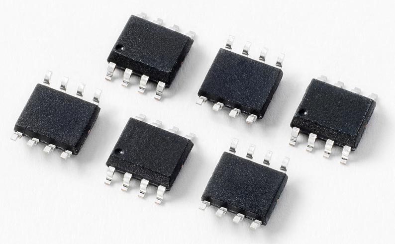

Littelfuse анонсировала пополнение линейки TVS диодных матриц для защиты устройств от грозовых и электростатических разрядов новой серией SP03A. Приборы специально разработаны для защиты линий передачи данных Ethernet и T3/E3 от переходных процессов, вызванных грозовыми разрядами до 150 А (tP=8/20 мкс).
Littelfuse - SP03A Series
Устройства серии SP03A объединяют в одном корпусе низковольтный TVS и диодный мост для обеспечения продольной и дифференциальной защиты. По сравнению с обычными конкурирующими решениями, доступными на сегодняшний день, SP03A-3.3BTG обладает высочайшей устойчивостью к броскам тока при дифференциальной емкости всего 4.5 пФ. Кроме того, чрезвычайно низкое динамическое сопротивление (менее 0.1 Ом) обеспечивает первоклассные фиксирующие характеристики для чувствительных Ethernet трансиверов. SP03A может быть полезен разработчикам телекоммуникационного оборудования, удовлетворяющего таким регулирующим стандартам, как GR-1089, ITU и YD/T, и гарантирует максимальную надежность в условиях эксплуатации.

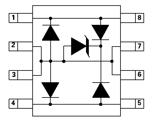

Расположение выводов SP03A-3.3BTG
