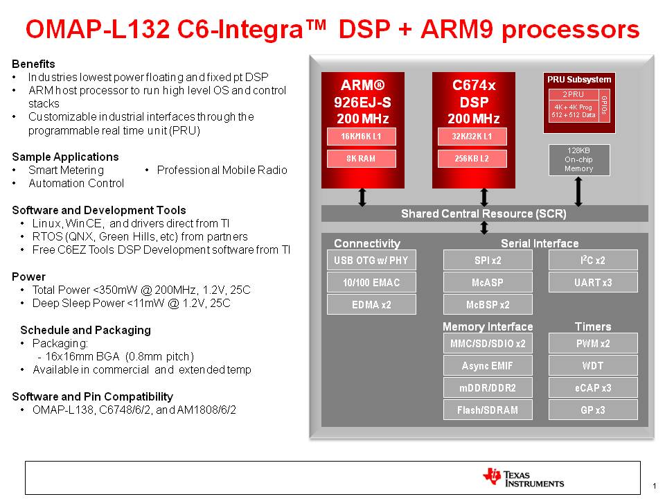

Блок-схема OMAP-L132 DSP + ARM процессора

Отличительные особенности:
  • сверхнизкое энергопотребление:
    • типовая потребляемая мощность 370 мВт в активном режиме и 11 мВт в спящем режиме позволяет разработчикам конструировать портативные приложения и системы без дополнительного охлаждения;
  • интеграция низкопотребляющего DSP ядра с поддержкой операций с фиксированной и плавающей точкой и ARM9 ядра, рабочая частота для каждого ядра до 200 МГц:
    • DSP ядро предоставляет возможность обработки данных в реальном времени, что обеспечивает точность, широкий динамический диапазон и высокую производительность;
    • ARM ядро обеспечивает управление системой, передачу данных и коммуникацию;
  • интегрированная периферия, включающая Ethernet MAC, порт MMC/SD и высокоскоростной порт USB 2.0:
    • Ethernet MAC обеспечивает соединение с высокой скоростью передачи данных, поддержка MMC/SD и USB 2.0 позволяет быстро подключать Flash-носители высокой емкости или использовать другие портативные интерфейсы памяти.
OMAP-L132 совместим программно и по выводам корпуса с несколькими существующими решениями на базе TMS320C674x и ARM9 в портфолио компании, включая OMAP-L138 DSP + ARM процессор и AM18x ARM микропроцессор. Такая совместимость позволяет дизайнерам и разработчикам быстро и просто использовать существующие программные решения и аппаратные платформы для наращивания функциональности своих систем с минимальными затратами. Благодаря наличию программных инструментов разработки C6EZRun и C6EZAccel, разработчики, не знакомые с DSP, могут с легкостью разработать ПО для DSP части и получить непревзойденный уровень производительности, организовать управление системой и коммуникацию на базе ARM ядра.
C6EZRun быстро портирует ARM код посредством встроенных скриптов для работы на DSP устройстве. C6EZAccel предоставляет API для ARM, которые предлагают доступ к более чем 100 основным компонентам DSP ядра, позволяя разработчикам добавить дифференциацию без необходимости писать DSP код. Оба программных инструмента доступны для скачивания на сайте компании.
Образцы процессоров OMAP-L132 с промышленным диапазоном рабочей температуры и опцией безопасной загрузки доступны для заказа. Заявленная стоимость процессоров при покупке более 10000 шт. от 8.55 долларов.
