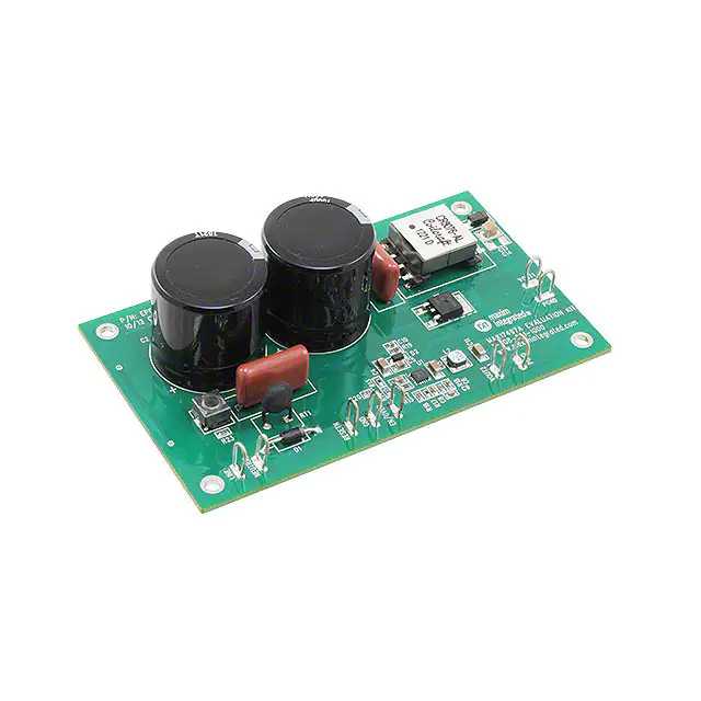

MAX17497 объединяет в себе управляющую схему, требуемую для универсального входа (от 85 до 265 В) и неизолированный обратноходовой преобразователь. Также во вторичной цепи добавлен синхронный понижающий DC/DC преобразователь с интегрированными MOSFET транзисторами. Все эти встроенные функции поддерживают питание драйверов систем связи по линиям электропередачи (PLC) или RF-передатчиков, PLC/RF модемов (2.5/3.3 В), автоматических выключателей и жестко регулируемые источники питания для чувствительных метрологических устройств и приложений, выполненных в виде систем-на-кристалле.
