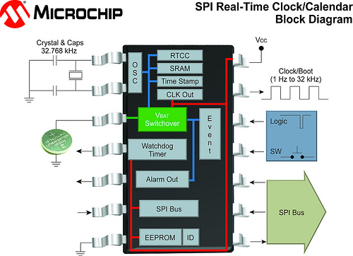

Блок-схема микросхем часов реального времени MCP795WXX и MCP795BXX
