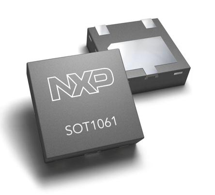

Компания NXP Semiconductors анонсировала первые в отрасли транзисторы средней мощности в бессвинцовых 3-выводных корпусах DFN c размерами 2 × 2 мм. Предлагая уникальное решение в сверхкомпактном пластиковом корпусе DFN2020-3 (SOT1061) для поверхностного монтажа, транзистор BC69PA является первым представителем нового семейства транзисторов средней мощности, выпускаемых NXP в таком миниатюрном исполнении.
NXP - medium power transistors 1
Прибор в новом корпусе DFN2020-3 (SOT1061), идеально подходящий для чувствительных к уровню энергопотребления приложений общего назначения, используемых в автомобилях, промышленности и бытовых приборах, позволит сэкономить до 80% площади печатной платы по сравнению с традиционным корпусом SOT89, сохраняя при этом высокие электрические характеристики вплоть до токов 2 А. При установке транзистора на правильно сконструированную 4-слойную печатную плату его температурные характеристики намного превосходят характеристики приборов в обычных SMD корпусах, благодаря чему транзистор способен рассеивать мощность до 1.1 Вт. Разработанные с учетом современных тенденций миниатюризации полупроводниковых приборов, сверхкомпактные транзисторы средней мощности компании NXP предлагают разработчикам гибкое решение для проектов, требующих экономии места на печатной плате, эффективного энергопотребления и малых тепловых потерь. Все транзисторы средней мощности, предлагаемые NXP, соответствуют стандарту AEC-Q101, принятому в автомобильной промышленности.
SOT1061
