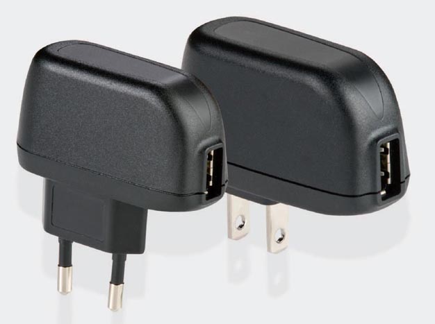

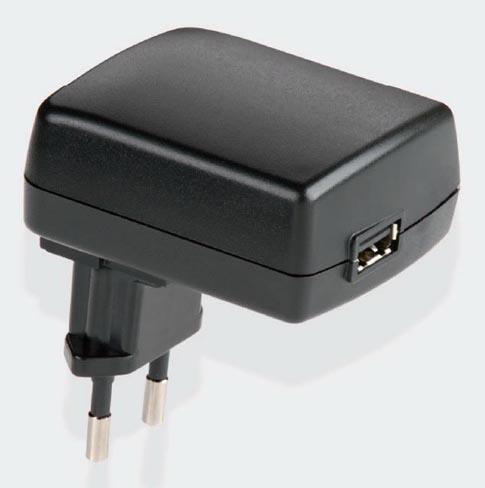

Компания FRIWO представляет завоевавшие в последнее время большую популярность адаптеры для питания и зарядки мобильных устройств через USB-разъем. Выпускаются две серии адаптеров «настенного» типа:
  • PP USB имеют три модификации входных вилок
  • GPP USB с возможностью смены входных вилок для использования в странах с разными типами сетевых розеток.
FRIWO - GPP USBFRIWO -  PP USB
