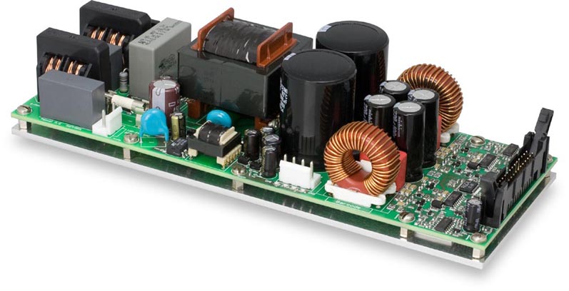

Датская компания Pascal A/S выпустила на рынок новый модуль S-PRO2 – самый маленький в мире усилитель с выходной мощностью 2 × 500 Вт (1000 Вт в мостовом включении) и встроенным источником питания.
Развивающий мощность 2 × 500 Вт с.к.з. на нагрузке 4 Ом, усилитель объединен с универсальным источником питания и корректором коэффициента мощности. При габаритах всего 5.1 × 8.0 × 21.5 см S-PRO2 в своем классе мощности является самым компактным в мире усилительным модулем со встроенным источником питания.
Pascal A/S - S-PRO2
S-PRO2 – идеальный кандидат для использования в одно- и двухканальных акустических системах, таких как аудио мониторы, линейные массивы и сабвуферы.
В новом усилителе класса D реализована патентованная архитектура UMAC, позволившая поднять характеристики S-PRO2 на беспрецедентный для профессиональной аудио индустрии уровень. Сетевой источник питания с корректором коэффициента мощности совместим с промышленными стандартами всех стран.
Многочисленные защитные функции модуля S-PRO2 и дополнительный источник для питания карт DSP позволяют использовать его практически в любых приложениях.

  • интересно знать эта единица измерения мощности по каким стандартом измерялась. Если взять простой закон ОМА то по такой мощности,какой должен быть проводник и соединения к ним,и какие дорожки на плате должны быть. А на фото которое была представлена на форуме этого усилителя не факт что он может отдать 1000 ватт по мосту или 500 ватт на канал. Элементарно господа сами подсчитайте какой ток и какой проводник и дорожки должны быть на такую мощность.
