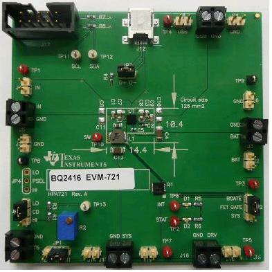

Для ускорения разработки устройств и систем питания, а также для оценки возможностей контроллера заряда BQ24160 компания предлагает аппаратные и программные инструменты, в состав которых входит оценочные модули bq24160EVM-721, bq24165EVM-721 и пакет ПО для конфигурирования и тестирования.
Оценочный модуль Texas Instruments bq24160EVM-721
