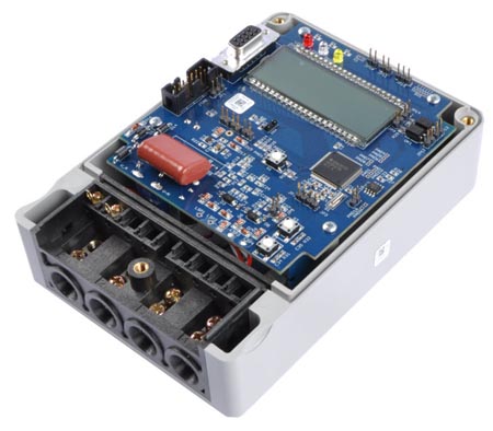

Библиотека метрологических функций MSP430 Energy Library доступна для пользователей и позволяет разрабатывать устройства учета. Для оценки результатов и возможностей микроконтроллеров компания предлагает оценочный модуль EVM430-F6736, который представляет собой однофазный счетчик электроэнергии. Для программирования и отладки приложений предлагается целевая плата MSP-TS430PZ100B, а также набор MSP-FET430U100B, в состав которого входят целевая плата и Flash-эмулятор MSP-FET430UIF.
Texas Instruments - Оценочный модуль EVM430-F6736
