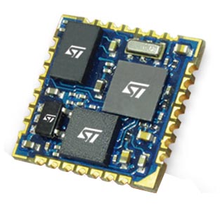

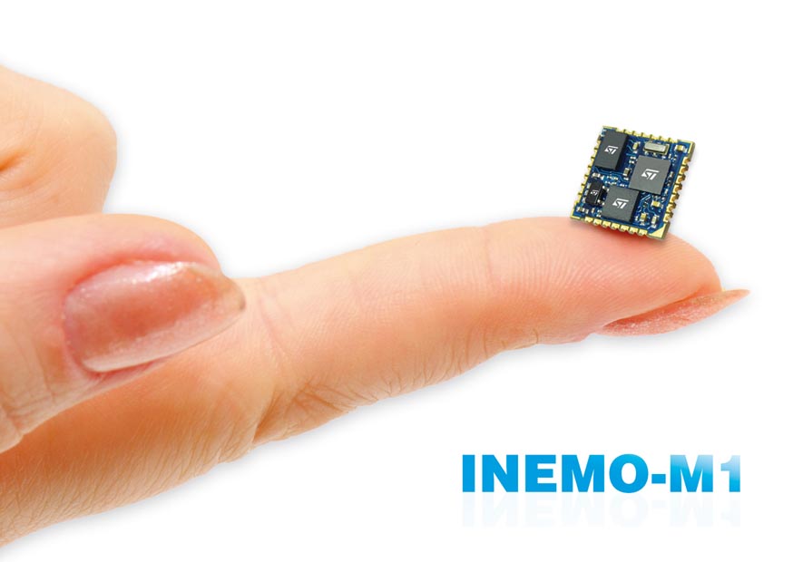

STMicroelectronics (ST) представила интеллектуальный мультисенсорный модуль INEMO-M1 с 9 степенями свободы и 32-разрядным процессором. Полный набор датчиков движения и магнитного поля интегрированный в миниатюрном модуле с мощными вычислительными возможностями и специализированным ПО привнесет исключительный реализм в компьютерные игры, человеко-машинные интерфейсы, робототехнику, портативные навигаторы и устройства мониторинга пациентов.
STMicroelectronics - INEMO-M1
Система-на-плате INEMO-M1 воспринимает и обрабатывает информацию о линейном ускорении, угловой скорости, земном притяжении и сторонах света, позволяя пользователю точно определять направление своего перемещения, пространственную ориентацию и параметры движения во всех трех измерениях. Возможности 32-разрядного процессора позволяют еще больше повысить точность измерений при использовании специализированного ПО, объединяющего показания всех датчиков и реализующего сложные алгоритмы прогнозирования и фильтрации для автоматической коррекции искажений и погрешностей.
INEMO-M1 – первый член нового семейства систем-на-плате, основанных на технологии интеллектуальных мультисенсорных систем iNEMO, за внедрение которой ST была отмечена многочисленными отраслевыми наградами. В компактном корпусе размером 13 × 13 × 2 мм разместились 6-осевой геомагнитный датчик, 3-осевой гироскоп и 32-разрядный микроконтроллер STM32 с ядром ARM-Cortex. Модуль имеет большой набор внешних интерфейсов, включая USB 2.0, CAN, USART, SPI, I2C, а также аналого-цифровые каналы и гибкую систему управления питанием.
