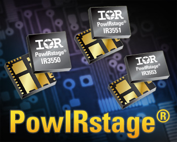

International Rectifier (IR) объявила о расширении семейства интегральных схем PowIRstage. Новая микросхема IR3551 предназначена для использования в серверах следующего поколения, ноутбуках, графических адаптерах и коммуникационных системах.
Рассчитанная на рабочий ток 50 А, IR3551 оптимизирована для высокоуровневых решений в области многофазных систем питания процессоров и DDR памяти и имеет максимальный КПД равный 94.5% при выходном напряжении 1.2 В. В миниатюрном низкопрофильном корпусе PQFN размером 6 × 5 мм интегрированы синхронный драйвер затвора понижающего преобразователя, управляющий MOSFET транзистор, синхронный MOSFET и диод Шоттки.
International Rectifier - IR3551
По размерам корпуса и расположению выводов IR3551 полностью совместима с другими членами семейства PowIRstage, микросхемами IR3550 и IR3553, что позволяет, имея единую конструкцию печатной платы, изготавливать целый ряд plug-and-play устройств с различными характеристиками.
Устройства семейства PowIRstage содержат усилитель датчика тока, обеспечивающий значительно более высокую точность и помехоустойчивость, чем лучшие контроллеры, использующие метод измерения тока по падению напряжения на сопротивлении силового дросселя. Микросхемы IR3551, IR3553 и IR3550 по параметрам ШИМ полностью совместимы, как с семейством цифровых контроллеров питания CHiL компании IR, так и с большинством представленных на рынке стандартных ШИМ контроллеров.
