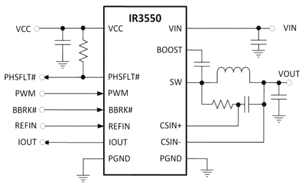

Типовая схема включения IR3550

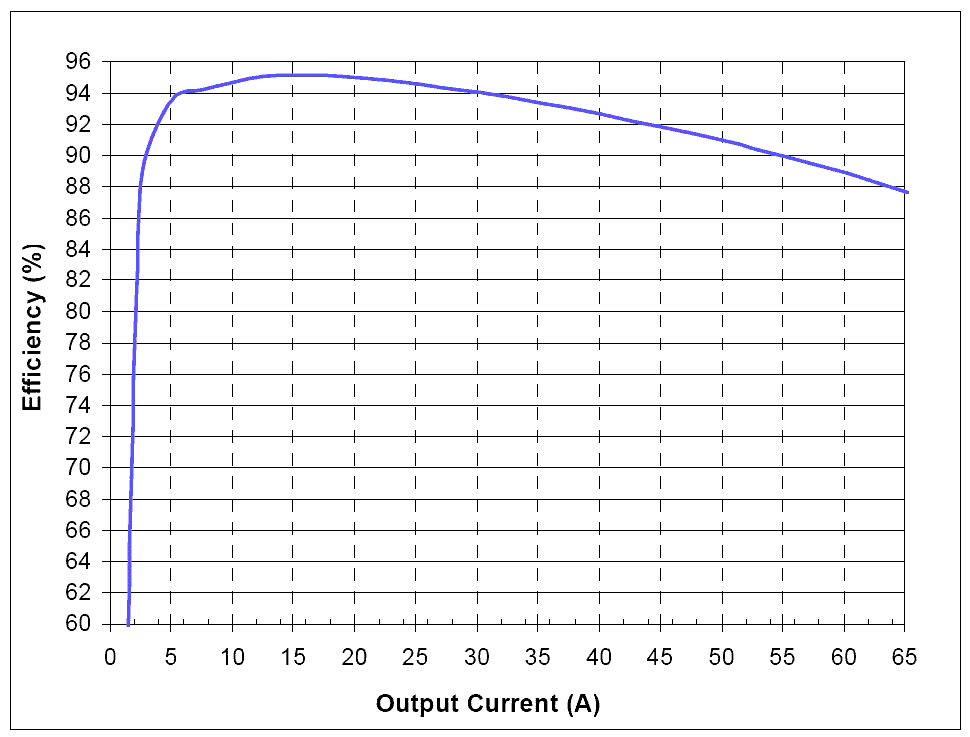

Зависимость КПД микросхемы IR3550 от выходного тока
