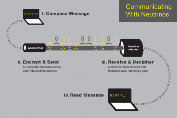

Испытание по передаче сообщения проводилось в течение двух часов, когда ускоритель работал в половину своей мощности из-за проведения плановых регламентных работ. Одновременно осуществлялся постоянный сбор данных, полученных от детектора MINERvA.
Сегодня большинство средств связи использует электромагнитные волны. По такому принципу работают сотовые телефоны, телевизоры и радио. Но электромагнитные волны с трудом проходят через большинство материалов. Вода и скалы, как впрочем, и большинство жидкостей и твердых веществ, препятствуют их распространению. С другой стороны, нейтрино без труда «пролетают» сквозь планеты не встречая никаких препятствий. Из-за нейтрального электрического заряда и почти нулевой массы они не подвергаются магнитным воздействиям, и на них слабо влияет гравитация. Таким образом, движение этих частиц практически не зависит от препятствий на их пути.
Сообщение, которое отправили ученые, было преобразовано в двоичный код. То есть, слово «Нейтрино» представляло собой последовательность нулей и единиц, при этом единица соответствовала запущенному пучку нейтрино, а ноль – отсутствию частиц. В каждом пучке содержалось огромное количество нейтрино, потому что они настолько неуловимы, что даже многотонный детектор фиксировал лишь одну из десяти миллиардов частиц. После обнаружения нейтрино, компьютер на другом конце переводил двоичный код обратно на английский язык, и в итоге слово «Нейтрино» было успешно принято.
