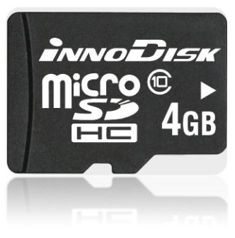

Компания InnoDisk, один из крупнейших производителей промышленных накопителей на флэш-памяти, начала поставки карты памяти формата microSD с наработкой на отказ более 3,000,000 часов. В отличие от обычных коммерческих карт памяти, столь высокая наработка на отказ стала возможной благодаря использованию промышленных микросхем памяти. Эти микросхемы выполнены по технологии SLC NAND Flash, что обеспечивает более высокую скорость доступа к данным для операций чтения/записи.
InnoDisk - microSD
Основные преимущества microSD карт предлагаемых компанией InnoDisk:
  • Совместимость со спецификацией SD 2.0 (предусматривается возможность использовать протоколы SD bus и SPI bus для подключения SD карт памяти)
  • Использование микросхем SLC NAND Flash обеспечивает высокую производительность и надежность
  • Высокая скорость передачи данных (SDHC Class 10 и выше)
  • Встроенная функция коррекции ошибок
  • Использование алгоритмов, увеличивающих срок службы (Wear-Levelling Algorithm)
  • Поддержка функций S.M.A.R.T
  • Низкое энергопотребление: 60 мА(макс)
  • Соответствие требованиям RoHS
  • Долгий срок доступности на рынке (минимум 3 года)
  • Исполнение:
    • промышленное: –40…+85 °С
    • коммерческое: 0… +70 °С
Более подробно характеристики накопителей приведены в таблице:

Карты microSD компании InnoDisk используется в портативных измерительных устройствах, автотрекерах, навигаторах, промышленных КПК, коммуникаторах.
