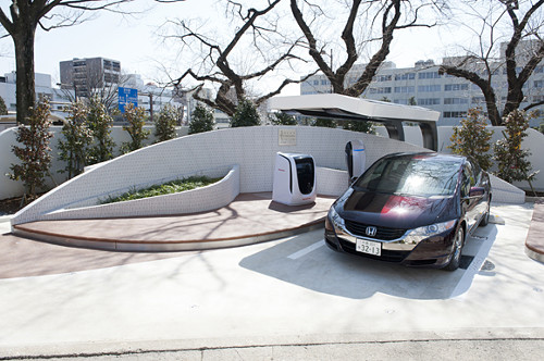

На территории администрации префектуры Саитама Honda Motor. открыла водородную АЗС, использующую солнечную энергию. Эта инициатива является частью программы тестовых испытаний электромобилей, нацеленной на практическую проверку мобильной продукции следующего поколения компании Honda. В работе над этой программой объединили свои усилия Honda, Iwatani и администрация префектуры Саитама. Honda также оборудовала работающий на водородных топливных элементах электромобиль FCX Clarity выходным разъемом, чтобы использовать его в качестве источника электроэнергии мощностью 9 кВт. Так как благодаря химической реакции водорода с кислородом FCX Clarity может вырабатывать энергию не выделяя углекислого газа, оснащенный специальным разъемом автомобиль может служить в качестве экологически чистого мобильного электрогенератора.
Honda - Hydrogen Station & FCX Clarity
Это первая в Японии система, способная вырабатывать, хранить и распределять водород, не выделяя при этом углекислого газа. Водород вырабатывается с помощью уникальной системы электролиза воды при высоком давлении, разработанной специалистами Honda. Отсутствие механического компрессора делает ее практически бесшумной. Используя солнечную энергию и электроэнергию сети, она способна в течение суток произвести 1.5 кг водорода, что позволит FCX Clarity проехать без подзарядки примерно 150 км. Honda намерена и дальше совершенствовать свою систему, чтобы в будущем предложить источник экологически чистой энергии для домашнего использования.
