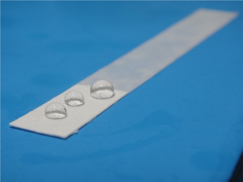

Компания Daikin Industries разрабатывает водостойкое покрытие, которое поможет предотвратить выход из строя плат смартфонов и прочих портативных устройств при попадании на них воды.
Daikin - coating
Продукт создан путем растворения фторполимеров во фторированном растворителе. Этот полимер негорюч и, как утверждают, экологически чист благодаря низкому уровню токсичности.
Процесс нанесения покрытия заключается в погружении платы или иного предмета во фторосодержащий растворитель. После просушки в течение одной минуты при комнатной температуре на поверхности платы образуется очень тонкая пленка толщиной от 0.1 до 1 мкм. Новое покрытие сохраняет свои свойства даже при нанесении на пористые поверхности или поверхности с решетчатой структурой, например, защитные сетки громкоговорителей, через которые вода с легкостью попадает внутрь устройства.
