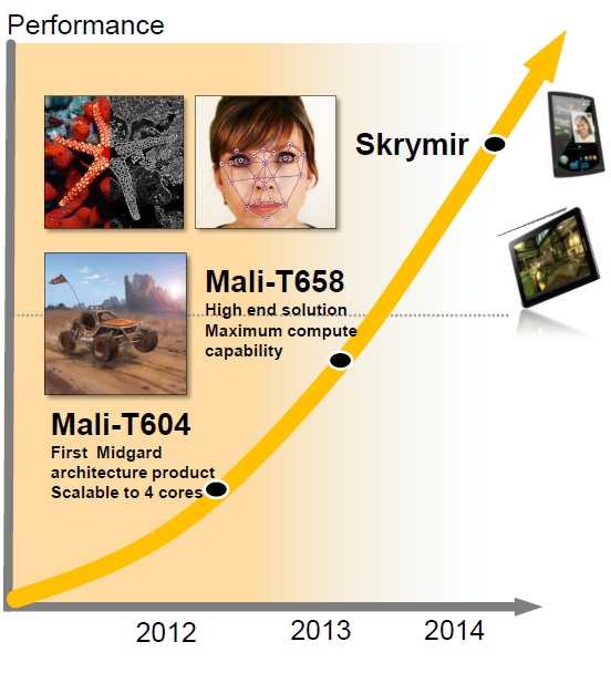

ARM - Skrymir
На презентации компании ARM также сообщалось, что находящееся сейчас в разработке ядро под названием Skyrmir, являющееся наиболее совершенным ядром с архитектурой Midgard и нацеленное на применение в смартфонах и портативных компьютерах следующего поколения, будет представлено в 2014 году.
