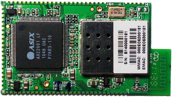

Компания ASIX Electronics предлагает беспроводные модули AXM22001-2A-C, совместимые с IEEE 802.11b/g WiFi 2.4 ГГц. Наличие блока MAC Ethernet позволяет построить Wi-Fi – Ethernet мост и подключить беспроводное Wi-Fi-устройство к проводной сети. Модули содержат согласованный ВЧ тракт и интерфейсы для связи с платой пользователя. Это дает возможность применять модуль не только как самостоятельное устройство, но и в качестве со-процессора в сложных и высокоинтегрированных устройствах, например, системах «умный дом», охранных и мониторинговых системах.
ASIX Electronics - AXM22001-2A-C
На сайте ASIX доступна полная техническая документация, описывающая аппаратную часть модуля и особенности работы с ним. Разработчикам предлагаются примеры реализации беспроводных интерфейсов RS232 и SPI, а также примеры подключения камеры и микрофона к модулю AXM22001-2A-C. Для программирования модуля специалисты ASIX предоставляют среду разработки и утилиты для обновления ПО, диагностики и конфигурирования модуля.
Характеристики модулей AXM22001-2A-C:
  • Поддержка IEEE 802.11b/g 2.4 ГГц WiFi
  • Встроенная PCB-антенна
  • Максимальная дальность радиосигнала – 300 м при прямой видимости
  • Поддержка структурных управляемых сетей и сетей типа Ad-Hoc
  • Шифрование данных по алгоритмам WEP-64/128, TKIP (WPA-PSK), AES (WPA2-PSK)
  • 1 Мбайт ПЗУ
  • Интерфейсы UART, SPI, I2C, I2S, PCM, 32 выхода GPIO
  • Интерфейсы MII и RMII
  • Программная поддержка TCP, UDP, ICMP, IGMP, IPv4, DHCP, BOOTP, ARP, DNS, SMTP, SNTP, UPnP, PPPoE и HTTP
  • Требуется одно питание 3.3 В
  •  Размеры модуля 51 × 28 × 4.5 мм
В модуле AXM22001-2A-C используется микроконтроллер AX22001 с поддержкой TCP/IP и IEEE 802.11 WLAN MAC/Baseband. Он имеет 1 Мбайт рабочей флэш-памяти, ОЗУ основного процессора (MCPU) 64 Кбайт и ОЗУ «беспроводного» ЦПУ (WCPU) 32 Кбайт и выпускается в 128-выводном корпусе LQFP. Микроконтроллер программно совместим со стандартным ядром 8051/80390 и работает на частоте до 80 МГц.
Для Wi-Fi в AX22001 предназначен второй встроенный ЦПУ с блоком WLAN MAC/Baseband. Он совместим со стандартом IEEE 802.11a/b/g, что позволяет работать с пропускной способностью до 54 Мбит/с и поддерживает как управляемые сети, так и сети типа Ad-Hoc с протоколами шифрования WEP-64/128, TKIP, AES.
Микроконтроллер AX22001 оснащен различными периферийными интерфейсами с режимом DMA (UART, SPI, I2C, однопроводной интерфейс), программируемыми счетчиками, схемой подстройки частоты и внутренним резонатором 32,768 кГц, что делает Wi-Fi модуль AXM22001-2A-C универсальным и компактным продуктом.
