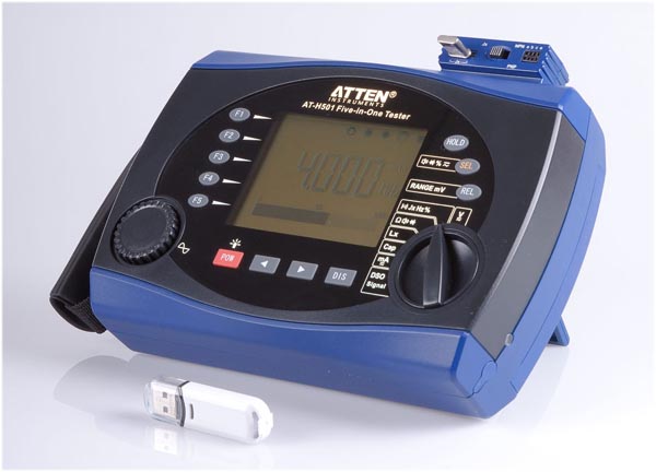

Осциллограф-мультиметр AT-H501
Осциллограф-мультиметр AT-H501 - новый многофункциональный тестер «5 в 1» от компании ATTEN (КНР), совмещающий в себе: цифровой одноканальный осциллограф с полосой пропускания 25 МГц, мультиметр с индикацией 6000, функциональный генератор от 10 Гц до 156 кГц по технологии прямого цифрового синтеза (DSS), встроенный частотомер до 60 МГц и LCR-измеритель (до 2 Гн / до 66 мФ / до 60 МОм). Тестер имеет большой монохромный ЖКИ графический дисплей с подсветкой (диаг. 9.6 см, 320 × 240 точек). В новинке реализованы гибкие функции автоизмерений параметров во всех функциональных режимах. Формы выходного сигнала (синус, меандр, треуг., пила) и его основные параметры одновременно отображаются на дисплее. Прибор имеет удобное меню пользователя. Например, при измерении переменного напряжения/ тока нажатием одной клавиши на передней панели (Disp) можно отобразить форму сигнала (осциллограмму). Внедрена функция поиска межвитковых замыканий обмоток трансформаторов и других намоточных элементов при помощи тестовых сигналов прямоугольной формы (Т-меандр) частотой f= 5.04 кГц /2.52 кГц (т.н. режим ring testing). Для измерения малых индуктивностей предусмотрен высокочастотный диапазон тест-сигнала. Максимальная частота измерительного сигнала составляет 156 кГц.
ATTEN - AT-H501
Среди дополнительных сервисных функций:
  • Измерение коэффициента усиления по току в диапазоне 0…1000 (h21э) для транзисторов типа PNP/NPN
  • Тестирование 2-х выводных кварцевых генераторов//crystal oscillator с диапазоном частот 32 кГц…10 МГц (с помощью прилагаемого адаптера ОГ подключается к прибору, автоматически детектируется и производится измерение его частоты).
  • Тест ИК приемника (оперативная диагностика работоспособности устройств с беспроводным ИК интерфейсом управления (IRC test - годен/негоден)).
Сервисные возможности осциллографа-мультиметра AT-H501 востребованы при диагностике РЭА (включая современные модели телевизоров, а также блоков развертки компьютерных мониторов), при ремонте импульсных источников питания. Встроенный генератор мультитестера может с успехом применяться для настройки усилителей звуковых частот, других НЧ схем, а также использоваться для целей вибро-акустических испытаний. AT-H501 многофункциональный, компактный прибор с питанием от перезаряжаемой батареи (до 6 часов непрерывной работы), что делает его идеальным средством для тестирования современной электроники и полевых приложений. Измерения, тестирование и диагностика с использованием AT-H501 являются как никогда легкими и удобными.

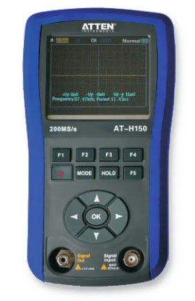

Осциллограф-генератор AT-H150
Еще одной новинкой является осциллограф-генератор цифровой AT-H150, имеющий еще более компактные размеры: 190 × 105 × 44 мм, масса всего 490 г. Функциональность «2 в 1»: осциллограф (1 канал, полоса пропускания 50 МГц, частота дискретизации 200 Мвыб/с ), генератор сигналов: диапазон частот 10 Гц…156 кГц, форма сигнала - синус, меандр, треуг., пила.
ATTEN - AT-H150
Особенности и технические возможности AT-H150:
  • Встроенный календарь и таймер (год, дата, время, день недели)
  • Осциллограф: автоизмерения (5 параметров) и курсорные измерения (ΔV, Δt)
  • Внутренняя память: 40 осциллограмм (запись и воспроизведение)
  • Интерполяция sin x/x
  • Цветной графический ЖК-дисплей, батарейное питание
  • Кейс для хранения и транспортировки
