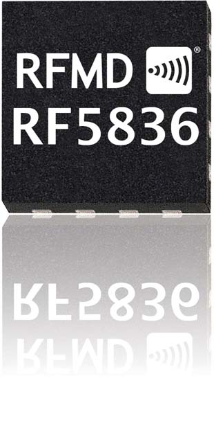

RFMD RF5836
Новый модуль RF5836 компании RFMD содержит все радиочастотные элементы, необходимые систем, работающих в стандартах WiFi 802.11a/n. Благодаря сверхминиатюрным размерам и интегрированным согласующим цепям, сократится площадь, занимаемая на печатной плате пользовательского приложения и значительно уменьшится количество внешних компонентов. RF5836 состоит из усилителя мощности, однополюсного коммутатора на два направления и направленного ответвителя для повышения точности измерения выходной мощности. Модуль упаковывается в 16-выводной корпус с габаритами 3 × 3 × 0.5 мм.
