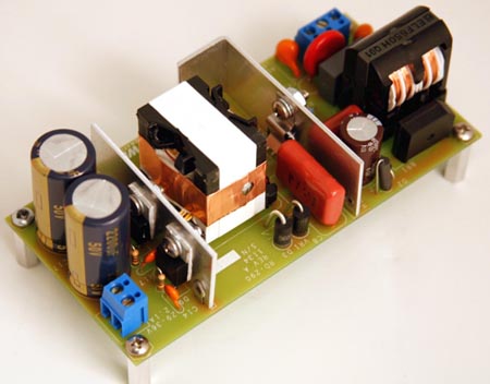

По сообщению Power Integrations, в семействе преобразователей напряжения LinkSwitch-PH появились еще две микросхемы. В соответствии с политикой компании, очередные изделия были представлены вместе с примером готового решения, созданного на базе новых приборов. Описанный в документе RDR-290 75-ваттный драйвер светодиодов для коммерческих систем освещения содержит очень немного компонентов, дешев, но имеет исключительно высокий КПД.
Power Integrations - LNK410EG

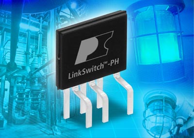

Преобразователи выпускаются в двух вариантах: LNK410EG (диммируемый) и LNK420EG (недиммируемый), работают в режиме стабилизации тока, содержит корректор коэффициента мощности и отличаются низким уровнем входных гармоник.
Power Integrations - LinkSwitch-PH
Имея КПД 92.2% при входном напряжении 230 В AC и выходной мощности 75 Вт, RDR-290 с большим запасом перекрывает требования класса C стандарта EN61000-3-2. Коэффициент мощности превышает 0.95. Преобразователю не требуется накопительный электролитический конденсатор на первичной стороне, благодаря чему срок службы изделия удалось поднять до 50,000 часов, даже в тяжелых уличных условиях и при высоких температурах окружающей среды
