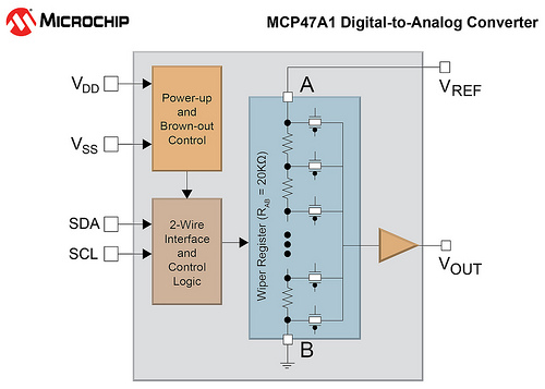

Блок-схема ЦАП MCP47A1
Блок-схема ЦАП Microchip MCP47A1
