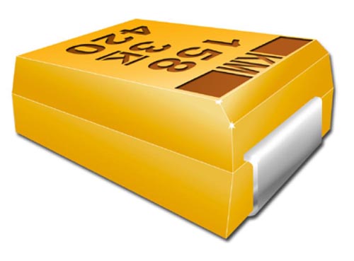

Компания Kemet расширила диапазоны рабочих напряжений танталовых полимерных конденсаторов серий T540 и T541. Новые конденсаторы с рабочим напряжегнием 35 и 50 В обладают лучшими характеристиками, по сравнению со стандартными на основе катода из MnO2 для высоконадежных приложений: импульсные конденсаторы для радаров, источники питания, устанавливаемые непосредственно у нагрузки (POL), импульсные источники питания.
Kemet  - T541
Особенности
  • низкое эквивалентное последовательное сопротивление – ESR (6 мОм; лучшее в отрасли)
  • отличные характеристики по рассеиванию мощности
  • плавное уменьшение емкости при высоких частотах и температурах
  • допустимый ток пульсаций (IRipple) в 3 раза выше, чем у стандартных MnO2 конденсаторов
  • позволяют достигать большей мощности при меньших размерах и количестве используемых компонентов
Области применения
  • альтернативные источники энергии
  • промышленность
  • освещение
  • медицина
  • оборонная промышленность
  • авиационно-космическая промышленность
  • телекоммуникации
Серии T540 и T541 являются частью семейства конденсаторов на основе органического полимера Kemet (Kemet Organic Capacitor (KO-CAP)). В этих конденсаторах используется тантал для анода и оксид тантала Ta2O5 – для диэлектрика. Проводящий органический полимер на катоде заменяет стандартный MnO2. Конденсаторы KO-CAP в установившемся режиме могут работать при напряжениях до 90% от номинального, если напряжение ≤ 10 В, и до 80% при напряжении >10 В. Эти конденсаторы выпускаются с выводами, покрытыми оловянно-свинцовым припоем, с опцией тестирования параметра "ударный ток", а также со стандартным и пониженным уровнем ESR.
Технология KO-CAP в сочетании с мульти-анодной конструкцией обеспечивает конденсаторам серии T541 самое низкое сопротивление ESR.
