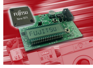

Компания Fujitsu сообщила о расширении семейства высокопроизводительных 8-разрядных микроконтроллеров "New 8FX". Серии 64-выводных микроконтроллеров MB95770 и 80-выводных микроконтроллеров MB95710 пополнились 12 новыми устройствами каждая. Все микроконтроллеры снабжены функциями управления ЖК индикатором и расширенным аналоговым функционалом. Помимо этого, вошедшие в указанные серии новые микроконтроллеры имеют расширенный диапазон напряжения питания 1.8 В – 5.5 В. Основная сфера применения микроконтроллеров: медицинские приборы и устройства с батарейным питанием (измерители артериального давления, глюкометры), бытовая техника (стиральные машины, кондиционеры).

Обе серии микроконтроллеров имеют встроенную Flash-память до 60 КБайт. Помимо встроенного контроллера сегментного ЖК индикатора, поддерживающего индикаторы с количеством сегментов до 288, микроконтроллеры снабжены богатой периферией: несколько таймеров, коммуникационные порты, прецизионные 12-битные АЦП и аналоговые компараторы, которые могут использоваться в приложениях общего назначения.
