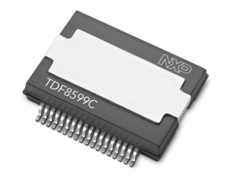

NXP Semiconductors анонсировала выпуск микросхемы TDF8599C, нового усилителя класса D, ориентированного на применение в стереосистемах автомобилей премиум-класса, где требуется большая выходная мощность и высокий КПД. Напряжение питания этого устройства может достигать 48 В, что позволит добиться высокой выходной мощности и гибкости в разработке аудио систем с высокоомными динамиками. Такие динамики могут быть легче, меньше и дешевле, а их звучание – чище и сочнее.
NXP - TDF8599C
Исключительно надежный усилитель класса D TDF8599C с аудиофильским качеством звука разработан специально для автомобильных приложений. Он представляет собой энергоэффективное и экологически чистое решение, поскольку выделяет очень мало тепла. А благодаря высокому напряжению питания разработчики имеют возможность увеличивать сопротивление динамиков при большой выходной мощности. Высокое сопротивление динамиков позволяет сделать их компактными и легкими, а также уменьшить диаметр подводимых к ним проводов.
