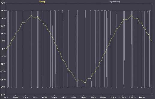

Осциллограмма преобразования сигнала
Рис. 1. Осциллограмма преобразования сигнала

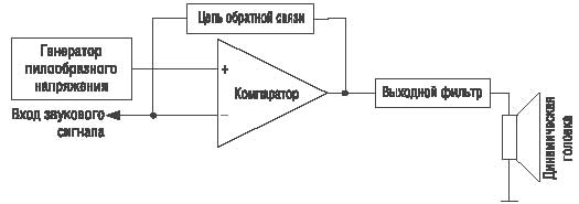

Структурная схема усилителя класса D с внешним генератором пилообразного напряжения
Рис. 2. Структурная схема усилителя класса D с внешним генератором пилообразного напряжения

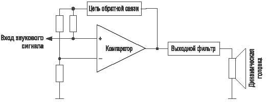

Структурная схема самоосциллирующего усилителя класса D
Рис. 3. Структурная схема самоосциллирующего усилителя класса D

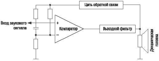

Структурная схема усилителя класса D, работающего по принципу UcD
Рис. 4. Структурная схема усилителя класса D, работающего по принципу UcD

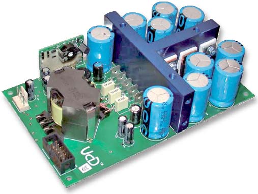

Оригинальный модуль усилителя UcD компании Hypex
Рис. 5. Оригинальный модуль усилителя UcD компании Hypex

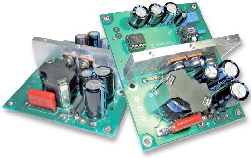

Усилитель UcD, разработанный Сергеем Кузнецовым
Рис. 6. Усилитель UcD, разработанный Сергеем Кузнецовым
