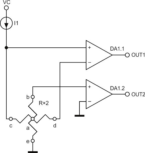

Упрощенная схема 2D-Реохорда представлена на Рисунке 1.
Упрощенная схема 2D-Реохорда.
Рисунок 1. Упрощенная схема 2D-Реохорда.
При включении устройства во время отсутствия контакта в точке «а» по схеме на Рисунке 1 на выходах ОУ устанавливается напряжение, близкое к 0 В. Затем при создании контакта в точке «а» (соприкосновение подвижной струны Rc-d и неподвижной струны на корпусе Rc-d) по цепи VC – Rс-а – Ra-е начинает протекать электрический ток, сила которого определяется источником стабильного тока І1. На инвертирующий вход DA1.1 поступает напряжение
U1 = І1 × Ra-е,
на неинвертирующий вход
U2 = І1 × (Rс-а + Ra-е),
а результирующее выходное напряжение
OUT1 = K1 × І1 × Rс-а,
где K1 – коэффициент усиления DA1.1.
На неинвертирующий вход DA1.2 поступает напряжение
U1 = І1 × Ra-е,
OUT2 = K2 × І1 × Ra-е,
где K2 – коэффициент усиления DA1.2. Таким образом, выходное напряжение на OUT1 прямо пропорционально длине участка (с-а) подвижной струны, а на OUT2 – прямо пропорционально длине участка (а-е) неподвижной струны.

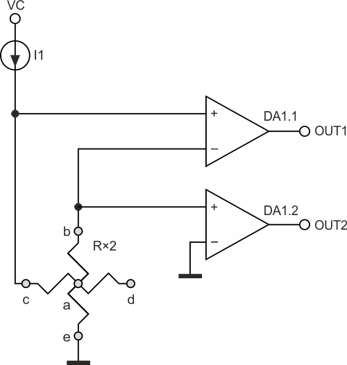

Для упрощения конструкции устройства, а именно «смычка», можно видоизменить схему в соответствии с Рисунком 2, при этом подвижная струна соединяется с устройством только одним проводом, но в холостом режиме DA1.1 будет входить в насыщение, и в результате, как показала практика, труднее будет бороться с последствиями дребезга контакта в точке «а», который, к сожалению, неизбежен.
Упрощенная схема 2D-Реохорда с подключением «смычка» одножильным проводом.
Рисунок 2. Упрощенная схема 2D-Реохорда с подключением
По этой же причине нежелательно значительно снижать силу тока источника I1; оптимальным мне показалось значение 10 – 25 мА, хотя это зависит от конкретных условий.

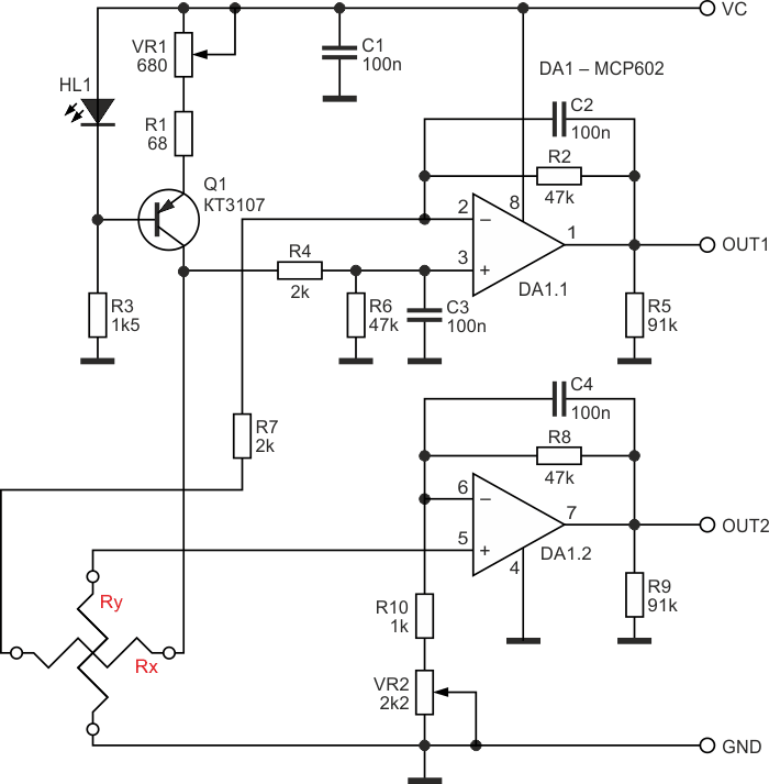

Полная принципиальная схема 2D-Реохорда приведена на Рисунке 3. В качестве струн использовались отрезки нихромовых проводов диаметром 0.2 – 0.3 мм и длиной 200 – 500 мм. ОУ выбраны низковольтные, rail-to-rail как по входу, так и по выходу. В первых опытных приборах использовались обычные ОУ, но при этом схема неоправданно усложнялась. VR2 служит для подстройки усиления усилителя постоянного тока на DA1.2, а VR1 – для общего масштабирования путем регулировки силы тока источника тока на транзисторе Q1. Конденсаторы С2, С3, С4 сглаживают дребезг контакта.
Полная принципиальная схема 2D-Реохорда.
Рисунок 3. Полная принципиальная схема 2D-Реохорда.

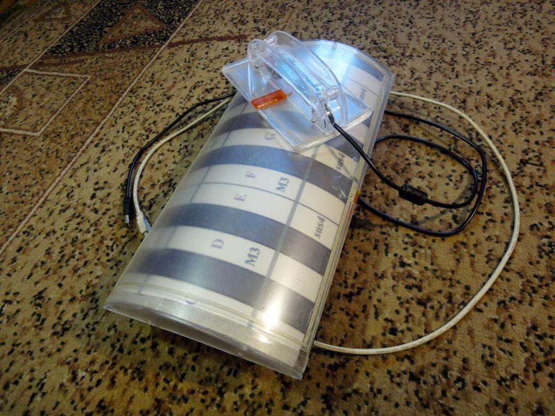

Практическое применение 2D-Реохорд нашел в конструкции ЭМИ «Rheolin» («Реолончель»), где 2D-Реохорд подключен к MIDI-USB контроллеру, собранному на Arduino-micro. Процесс звукоизвлечения можно посмотреть на Видеоролике 1.

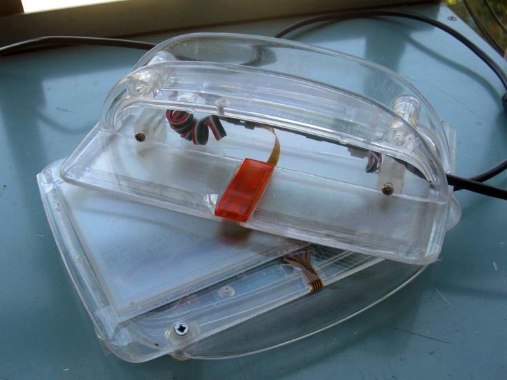

Наиболее перспективной моделью 4D- и даже 5D-манипулятора, как мне представляется, будет 5D-мышь (Видеоролик 3).
4D-конроллер мне представлялся делом далекого будущего: изготовить выпуклую сенсорную поверхность – операция не для кустарных условий домашней мастерской. Но как-то наткнулся на описание гибких пленочных сенсоров, и, как оказалось, они были доступны для заказов на Амазоне.
Конечно, с помощью гибких сенсоров 4D-мышь не соорудишь, но, выгнув оба сенсора, придав им «полуцилиндрическую» форму, можно достигнуть того же результата – при непараллельном взаиморасположении сенсоров при соприкосновении возникает точечный контакт. То есть, система из двух цилиндрических поверхностей топологически эквивалентна системе из сферической и плоской поверхностей.
В результате экспериментов была выбрана оптимальная кривизна сенсорных поверхностей (при малой кривизне точка контакта превращалась в контактное пятно, и точность позиционирования недопустимо падала, а большая кривизна приводила к ложным срабатываниям без контакта).

Рисунок 4. Общий вид «компромиссной модели» 4D-манипулятора.
На Видеоролике 4 можно наблюдать процесс управления виртуальным объектом (кубом) в пространстве с помощью 4D-манипулятора. Конечно, в таком виде 4D-манипулятор существенно менее удобен, чем гипотетическая 4D-мышь. Но, даже просто уменьшив размеры сенсоров, особенно подвижного, получаем эргономически более приемлемые модели (Рисунки 4 и 5).
