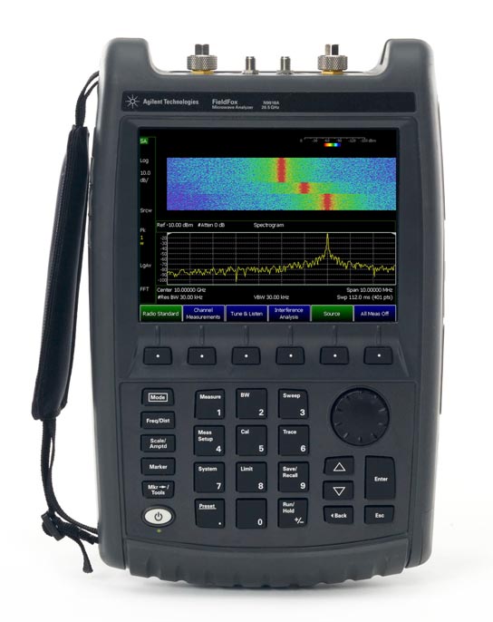

Agilent Technologies анонсировала семейство FieldFox, состоящее из 14 портативных анализаторов, имеющих точность настольных приборов. Разработанные для эксплуатации в тяжелых условиях окружающей среды и в труднодоступных местах, анализаторы FieldFox могут использоваться во множестве приложений, включая спутниковую связь, СВЧ ретрансляторы и радиолокационные системы.
Agilent Technologies - FieldFox
СВЧ приборы FieldFox могут быть сконфигурированы, как кабельно-антенные анализаторы, анализаторы спектра, векторные анализаторы сетей, или же, как все три прибора в одном. Каждый прибор, в компактном корпусе весом 3.0 кг выпускается в вариантах для четырех частотных диапазонов: 9, 14, 18 или 26.5 ГГц.
Рассчитанный на продолжительную работу в сложных полевых условиях, полностью герметичный корпус отвечает требованиям стандарта U.S. MIL-PRF-28800F Class 2. Для удобства использования прибор выполнен в вертикальной «портретной» ориентации и снабжен крупными кнопками, уверенно нажимать которые можно даже в перчатках.

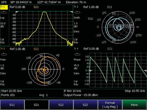

СВЧ векторные анализаторы сетей FieldFox обеспечивают полное измерение S-параметров двухпортовых устройств при исключительно низком уровне шума развертки (±0.004 дБ) и динамическом диапазоне 94 дБ (вплоть до частоты 18 ГГц). Анализаторы впервые в отрасли оснащены функцией QuickCal, позволяющей очень просто выполнять калибровку прибора без использования каких-либо дополнительных аксессуаров. Для калибровки любых других приборов аналогичного назначения потребовались бы кабельные перемычки для подключения к тестовым портам и внешний калибровочный набор.
Agilent Technologies - FieldFox - Векторный анализатор сетей

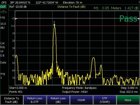

Базовой функцией комбинированного прибора является анализ кабелей и антенн, однако пользователь может сконфигурировать прибор для анализа спектров и векторного анализа сетей. При необходимости максимально сократить объем полевого оборудования, FieldFox могут быть заказаны со встроенным измерителем мощности, независимым генератором сигналов, векторным вольтметром, анализатором помех, регулируемым источником постоянного напряжения, частотомером и приемником GPS.
Agilent Technologies - FieldFox - Анализатор кабелей и антенн

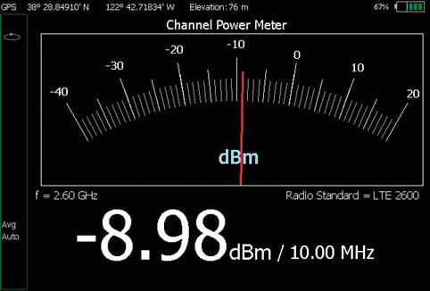

 Agilent Technologies - FieldFox - Встроенный измеритель мощности
