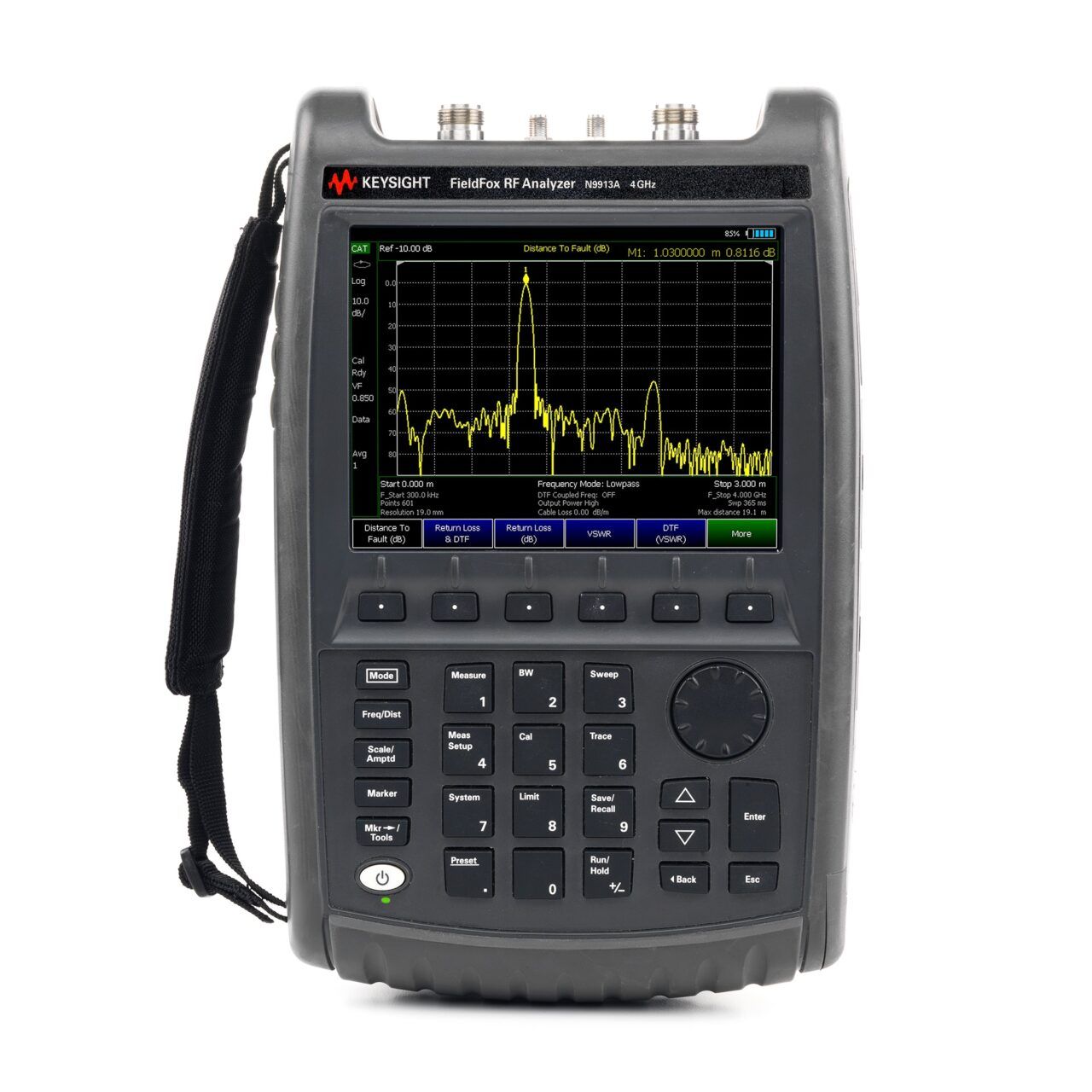

Keysight N9913A FieldFox — высокоточный портативный анализатор спектра, который идеально подходит для профессионалов, работающих в полевых условиях. Он обеспечивает широкий диапазон...
