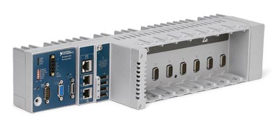

National Instruments представила новую автономную систему CompactDAQ, высокопроизводительную встраиваемую платформу на базе двухъядерного процессора, предназначенную для проведения сбора, анализа данных «на лету» и регистрации данных в хранилище.
National Instruments - CompactDAQ
Основные возможности:
  • NI расширяет платформу NI CompactDAQ, выпуская автономную систему сбора данных, совместимую с более 50 модулями ввода/вывода и с возможностью подключения любых типов датчиков, обеспечивая тем самым высокую гибкость в проведении комплексных измерений
  • Портативная автономная система NI CompactDAQ работает на базе двухъядерного процессора и содержит встроенное хранилище для высокопроизводительной обработки и хранения данных
  • Использование среды графической разработки NI LabVIEW позволяет инженерам эффективно решить задачи по регистрации данных и мониторингу

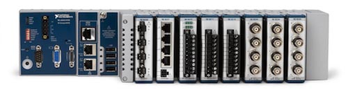

Характеристики автономной системы NI CompactDAQ:
  • Двухъядерный процессор IntelCorei7, 2ГБ ОЗУ и 32 ГБ ПЗУ для запуска высокопроизводительных комплексных испытаний с регистрацией данных в системе без необходимости во внешнем ПК.
  • Совместимость с LabVIEW 2012 позволяет воспользоваться высокопроизводительными возможностями новой версии LabVIEW, которая содержит готовые примеры проектов и шаблоны для высокоскоростного сбора и регистрации данных для экономии времени и затраты на обслуживание.

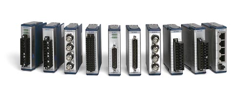

  • 8-слотовое шасси с возможностью подключения более чем 50 модулей ввода/вывода С серии позволяет комбинировать датчики различных типов ввода/вывода, включая аналоговый ввод, цифровой ввод/вывод и CAN.
  • USB, Ethernetи последовательные порты для подключения USB/Ethernet устройств, таких как камеры, GPS устройства и др.
  • Запись данных со скоростью до 30 Мб / с для cинхронизированных непрерывных измерения с пропускной способностью до 1 МГц/c на канал.
