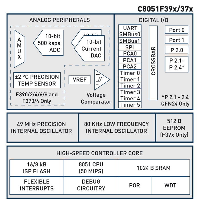

Блок-схема микроконтроллеров Silicon Labs C8051F37x/9x
Многие потребительские и промышленные приложения требуют наличия высокоточного датчика температуры для корректировки поведения в зависимости от температуры встроенных компонентов, таких, как датчики, лазеры или источники питания. Встроенный в микроконтроллеры C8051F39x/7x датчик температуры имеет точность ±2 °С в широком температурном диапазоне (до 105 °С) и не требует дополнительной калибровки. Предоставляя точность в 5 раз выше, чем у конкурирующих микроконтроллеров этого класса, датчик температуры, встроенный в микроконтроллеры компании Silicon Labs, позволяет улучшить процедуры температурной компенсации и повысить надежность систем. Дополнительно, встроенный датчик температуры позволит снизить затраты при производстве за счет устранения этапов калибровки датчика.
Микроконтроллеры C8051F39x/7x на 30% меньше конкурирующих решений, что делает их идеальными для применения в устройствах с ограниченной площадью монтажа. Высокая интеграция позволяет сократить количество внешних компонентов, таких как датчик температуры, кварцевый резонатор, дифференциальный АЦП, источник опорного напряжения и два ЦАП. Дополнительную гибкость при разработке приложений придает технология Crossbar, которая позволяет назначать периферии специальные выводы микроконтроллера, что способствует системной оптимизации и устранению конфликтов выводов микроконтроллера.
Конвейерное 8051 ядро микроконтроллеров имеет производительноcть до 50 MIPS, что в 2.5 раза выше чем у конкурентов. Высокоточный ШИМ генератор позволяет выполнять более сложные алгоритмы управления, позволяя увеличить эффективность в приложениях управления электродвигателями. Поддержка четырех уровней приоритетов дает более высокую скорость обработки прерываний для приложений реального времени.
В активном режиме потребление микроконтроллеров составляет 160 мкА/МГц, кроме того микроконтроллеры поддерживают несколько режимов пониженного потребления, включая активный режим с малым потреблением, который может использоваться в устройствах с батарейным питанием или с закрытым типом корпуса (оптические приемопередатчики) для минимизации самонагрева.
Микроконтроллеры C8051F37x – это первые микроконтроллеры компании, имеющие 512 Байт EEPROM с увеличенным количеством циклов записи/стирания и быстрым временем программирования (3.5 мс против 112 мс), в сравнении со стандартными Flash-микроконтроллерами. Эти особенности играют важную роль в приложениях сбора данных и беспроводных датчиках, которые постоянно должны выполнять запись в память.
