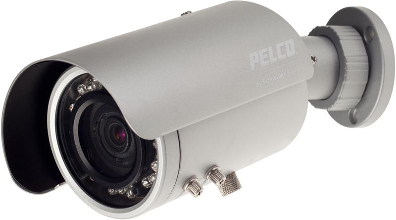

Schneider Electric выпускает новую антивандальную камеру с ИК-подсветкой, 650 ТВЛ и 2D DNR
Schneider Electric Pelco BU5-IR
Новые аналоговые камеры наблюдения Pelco BU5-IR предназначены для ведения съемки на объектах со сложными условиями освещенности, в том числе и на улице при температурах до –30 °С, поскольку имеют встроенную ИК-подсветку сектора наблюдения до 25 м и вандалозащищенный термокожух с IP66/IK10. Каждая уличная камера с ИК-подсветкой снабжена 1/3-дюймовой матрицей ExView II 960H и процессором Effio-E компании Sony, поставляется с вариообъективом 3.3-12 мм, формирует изображение с разрешением 650 ТВЛ и имеет системы 2D шумоподавления, АРУ и компенсации засветки фона.
Повышенные эксплуатационные характеристики камеры обеспечивает алюминиевый кожух Bullet-типа, который соответствует промышленному стандарту ударопрочности IK10 и имеет степень климатической защиты IP66. Благодаря этому, BU5-IR может использоваться на открытых площадках и бесперебойно работать при температурах от –30 до +50 °C, а встроенная ИК-подсветка позволяет вести видеонаблюдение ночью без использования дополнительных источников света. Технология ATR (Adaptive Tone Reproduction), реализованная на базе процессора Sony Effio-E, обеспечивает адаптивное воспроизведение световых тонов, поэтому камера с ИК-подсветкой повышает контрастность деталей в областях засвеченных и затемненных участков изображения.
BU5-IR использует высокочувствительную 1/3-дюймовую ПЗС-матрицу EXview II компании Sony и подвижный ИК-фильтр, поэтому она способна транслировать информативное видео при переменной освещенности на объекте в режимах "день/ночь". Чувствительность камеры в цветном режиме составляет 0.1 лк, а при пониженной освещенности она активирует кольцевой ИК-прожектор, который обеспечивает эффективную ИК-подсветку сектора обзора до 25 метров. При этом камера с ИК-подсветкой позволяет вручную регулировать мощность прожектора для оптимальной освещенности зоны видеосъемки на конкретном объекте.
В отличие от моделей серии BU4, новые камеры формируют видео с разрешением не менее 650 ТВЛ. Также BU5-IR поддерживают авторегулировку уровня сигнала (АРУ) и позволяют настраивать скорость электронного затвора автоматически или в ручную. Наряду с функциями, улучшающими качество изображения, камера с ИК-подсветкой использует специальные функции. Например, во избежание нарушения конфиденциальности информации, BU5-IR позволяет маскировать зоны в кадре, в которые попадают окна жилых домов или участки частных территорий, для исключения их просмотра оператором. Кроме того, новые модели с ИК-подсветкой имеют детектор движения.
Получить от камеры четкое изображение без артефактов и шумовых искажений при низких освещенностях позволяет не только ИК-подсветка, но и технология двухмерного цифрового шумоподавления (2D DNR), которая базируется на алгоритмах попиксельного анализа кадра и эффективно подавляет шумовые составляющие видеосигнала. Наряду с улучшением визуального восприятия видео, эта технология дает возможность экономить до 70% дискового пространства видеорегистратора, на который камера с ИК-подсветкой передает видеопоток, поскольку шумы не только ухудшают качество изображения, но и снижают степень компрессии.
Небольшой вес и габариты камеры позволяют устанавливать ее в большинстве мест на объекте наблюдения. Трехосевой шарнирный кронштейн крепления предоставляет возможность быстро и точно выбрать направление обзора и ИК-подсветки в диапазоне ±180°/90°/360°, а варифокальный объектив 3.3-12 мм — отрегулировать угол обзора от 23.9 до 89.8°. Благодаря внутренней синхронизации и автоматическому распознаванию параметров сети питания, эта камера с ИК-подсветкой может запитываться как от источника 12 В постоянного тока, так и от 24 В переменного тока. При инсталляции камеры нет необходимости открывать корпус, так как все подключения уже произведены.
Новые уличные камеры с ИК-подсветкой Pelco BU5 уже поступили на российский рынок, и их цена составляет 14,945 рублей.
