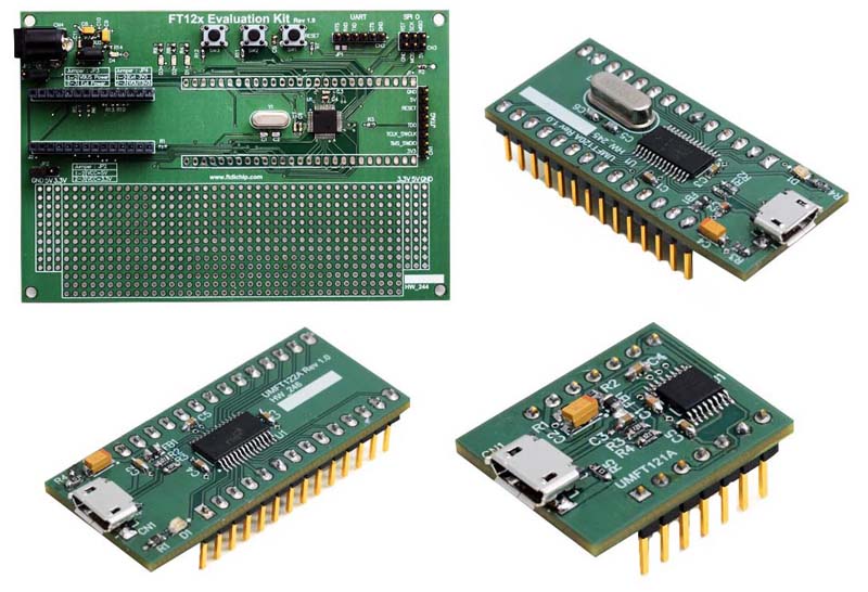

Для микросхем FT120 и FT122 соединение микроконтроллер/FPGA имеет вид параллельного 8-ми битного универсального интерфейса, а FT121 поддерживает ведомый режим SPI. FT120 имеет 3 источника/приемника данных (конечные точки) с настраиваемым 320-байтным буфером, интегрированным в контроллер. FT121 и FT122 обладают увеличенным до 8 количеством двунаправленных доступных конечных точек с емкостью буфера 2 КБ. FT121 и FT122 также поддерживают функцию контроля зарядки аккумулятора, позволяя брать дополнительную мощность от выделенного для зарядки порта (DCP). Без добавления в схему внешних компонентов может быть обеспечен ток до 1.8 А, вместо обычных 500 мА. Все микросхемы поддерживают входное напряжение 5 В или 3.3 В. FT121 и FT122 имеют встроенный тактовый генератор и не требуют внешнего резонатора, тем самым освобождая ценную площадь печатной платы и снижая стоимость системы. Имеется вывод тактового выхода с программируемой частотой (от 4 МГц до 24 МГц). FT120 и FT122 поставляются в корпусах TSSOP-28 и QFN-28, а FT121 предлагается в корпусах TSSOP-16 и QFN-16. Все микросхемы усовершенствованных USB контроллеров имеют диапазон рабочих температур от –40 °C до 85 °C.
В качестве инструментов для разработки предусмотрены четыре отладочных модуля – UMFT12XEV, UMFT120DC, UMFT121DC, и UMFT122DC, которые могут использоваться для демонстрации функциональности USB. «DC» означает возможность соединения дочерней платы (daughter-card) через порт MicroB и использования ее совместно с платой UMFT12XEV или другими микроконтроллерными средствами разработки. Многофункциональная плата UMFT12XEV включает микроконтроллер LPC1114 с поддержкой предустановленных драйверов класса CDC, область макетирования, многочисленные разъемы (SPI, JTAG, GPIO), светодиоды состояния и контроля зарядки аккумулятора.
Отладочные модули FTDI UMFT12xEV
Установленные на FT120 цены начинаются с $1.78 (за 50-100 шт.), цены на FT121 – с $1.73 (за 50-100 штук.) и цены на FT122 – с $1.85 (за 50-100 шт.) Розничная стоимость комплектов для разработки: UMFT12XEV – $54.25, UMFT120DC – $10.25, UMFT121DC – $6.50 и UMFT122DC – $10.25.
