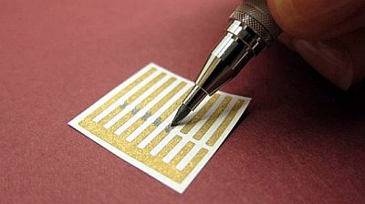

В Массачусетском технологическом институте (MIT) разработан «карандаш», который может быть использован для рисования на бумаге датчиков газа
Мир уже видел ручку с чернилами на серебряной основе, которая позволяет на обычной бумаге рисовать электрические схемы. Теперь ученые MIT предлагают подобной технологией оснастить скромный карандаш. Они спрессовали углеродные нанотрубки в форме карандашного грифеля, которым можно рисовать газочувствительные сенсоры на обычной бумаге с впечатанными золотыми электродами.

Профессор химии из MIT Тимоти Сваджер (Timothy Swager) и постдокторант Кэтрин Мирика (Katherine Mirica) решили найти более безопасный, не требующий растворителя способ для создания таких датчиков. Mirica пришла в голову идея сжатия порошка углеродных нанотрубок в графитоподобный стержень, типа грифеля для механического карандаша.
При создании датчиков карандашом рисуется полоса, соединяющая промежуток между впечатанными в бумагу золочеными электродами. Пропускаемый через соединенные таким образом электроды электрический ток измеряется, и повышенное сопротивление в нарисованной полосе из нанотрубок будет указывать на присутствие молекул аммиака.
Гладкие сорта бумаги, по всей видимости, лучше подходят для создания таких датчиков, при этом не требуется особого единообразия формы пометок на бумаге. Мало того, что процесс создания таких сенсоров безопаснее, чем с помощью растворителей, но он еще и менее дорог, а также отличается высокой стабильностью.
