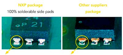

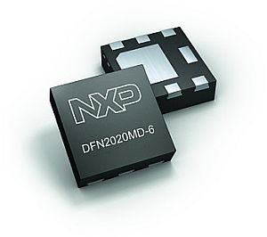

Компания NXP выпустила новый N-канальный MOSFET автомобильного назначения PMPB40SNA (60 В, 40 мОм) в компактном корпусе DFN2020MD-6 (SOT1220) размером 2 × 2 мм. Корпус DFN2020MD-6 является первым в отрасли, обладающим 100% смачиваемыми (пригодными для пайки) торцами контактных площадок, что значительно упрощает как саму пайку, так и ее визуальный и оптический контроль. Это идеальное компактное решение, примерно в 7 раз меньшее, по сравнению с корпусом SO-8, и, в то же время, удовлетворяющее жестким требованиям по обеспечению высокой надежности систем автомобильной электроники.

  • Одиночный N-канальный Trench MOSFET (60 В, 40 мОм)
  • Низкопрофильный безвыводной пластиковый SMD корпус типа DFN2020MD-6 (2 × 2 × 0.65 мм)
  • Вскрытая площадка стока обеспечивает отличную теплопроводность и рассеивает мощность 1.5 Вт
  • Луженые, 100% «смачиваемые торцы» контактных площадок для оптического контроля пайки
  • Соответствует требованиям AEC-Q101
