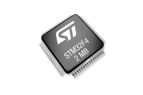

STM - STM32 F427/37
Микроконтроллеры STM32 F427 и F437, дополняющие существующее семейство STM32 F4, являются самыми производительными устройствами среди подобной продукции с ядром ARM Cortex-M4 благодаря сочетанию самой эффективной версии этого ядра с флеш-памятью наибольшего объема в отрасли и дополнительным статическим ОЗУ (SRAM), а также за счет дополнительных коммуникационных портов, повышенной безопасности и самым низким в своем классе энергопотреблением. Эти особенности помогают ускорить разработку программного обеспечения, улучшить работоспособность приложений и увеличить время работы аккумулятора.
Большой объем встроенной флеш-памяти (1 или 2 МБ) в STM32 F4 новых устройствах позволит разработчикам создавать приложения с богатым набором функций и ускорить завершение проектов благодаря возможности программирования на языках высокого уровня, таких как Java, Microsoft .Net или uClinux. Использование языков высокого уровня также позволит разработчикам встраиваемых систем использовать преимущества программного обеспечения для приложений на базе ПК. Обе модели микроконтроллеров с 1 и 2 МБ имеют 256 КБ SRAM, что позволит при необходимости с легкостью модернизировать уже существующие устройства с 1 МБ флеш-памяти и 192 КБ SRAM.
Микроконтроллеры STM32 F437 обеспечивают повышенную безопасность для защиты интеллектуальной собственности разработчика или записанных конечным пользователем данных от несанкционированного доступа или изменения. Благодаря дополнительным стандартным алгоритмам безопасности, встроенным в криптографические и хеш-сопроцессоры, эти устройства поддерживают хэш-алгоритмы MD5, SHA-1 и SHA-2 и криптостандарты AES GCM и CCM.
Процессор Cortex-M4 устройств STM32 F427 и F437 включает в себя 32-разрядный микроконтроллер, блок арифметики с плавающей точкой и процессор цифровой обработки сигналов (DSP). Благодаря шине multi-AHB, увеличивающей пропускную способность центрального процессора и контроллера прямого доступа к памяти, и адаптивному ускорителю реального времени (Adaptive Real-Time accelerator), который обеспечивает мгновенное исполнение команд из флеш-памяти, производительность микроконтроллера достигает 210 DMIPS (566 CoreMark) при 168 МГц. Это максимальная производительность ядра Cortex-M4 на такой частоте.
Для приложений, требующих расширенных возможностей подключения, STM32 F427 и F437 имеют в своем составе четыре USART и четыре UART (в STM32 F2 и F4 было лишь по два USART и UART). Также имеется шесть портов SPI и возможность цифровой фильтрации для обеспечения надежной связи по трем интерфейсам I2C.
Модели STM32 F427 и F437 совместимы по выводам и набору команд с уже существующими микроконтроллерами линеек STM32 F2 и STM32 F4. Кроме того, благодаря большому объему встроенной памяти и усовершенствованному ядру Cortex-M4 с DSP, новые продукты станут отличной альтернативой микроконтроллерным системам с отдельным DSP при сохранении возможности использования всей богатой экосистемы разработки STM32.
