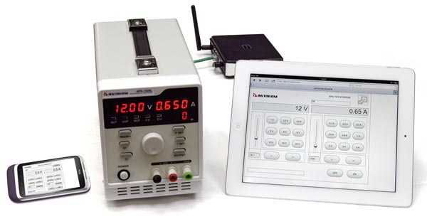

АКТАКОМ APS-73xxL
Одноканальные программируемые источники питания АКТАКОМ серии APS-73xxL имеют 3 LED дисплея, выходное напряжение 0…30 В, выходной ток 0…3 А (APS-7303L) или 0…5 A (APS-7305L), защиту от перегрева и режим стабилизации тока и напряжения.
Серию источников питания АКТАКОМ APS-73xxL от других аналогичных устройств отличают широкие возможности локального и дистанционного управления с помощью программного обеспечения AKTAKOM Power Manager.
Источники питания APS-73xxL способны работать в нескольких режимах:
  • Режим ручного управления. В том числе с использованием 4-х ячеек памяти для хранения предварительно установленных значений напряжения и тока.
  • Режим управления с использованием встроенной памяти.
  • Режим удаленного управления источником питания АКТАКОМ APS-73хxL от компьютера по интерфейсу USB с помощью программного обеспечения AKTAKOM Power Manager. При этом интерфейс USB имеет полноценную гальваническую развязку между источником питания и компьютером.
  • Режим удаленного управления источником питания АКТАКОМ APS-73хxL от компьютера по LAN интерфейсу.
  • Режим удаленного управления источником питания АКТАКОМ APS-73хxL c использованием WEB интерфейса. Этот режим дистанционного управления позволяет осуществлять дистанционное управление прибором не только с компьютера, но также и с iPad, iPhone или любого мобильного устройства на Android.
  • Режим удаленного управления источником питания АКТАКОМ APS-73хxL с использованием удаленного доступа к компьютеру, соединенному по USB интерфейсу с APS-73хxL. Программное обеспечение АКТАКОМ Power Manager обеспечивает работу в режиме «сервер-клиент» даже для приборов, не имеющих встроенного LAN-интерфейса. При этом само устройство физически подключается к компьютеру-серверу по интерфейсу USB, а чтение данных возможно с любого компьютера сети.
