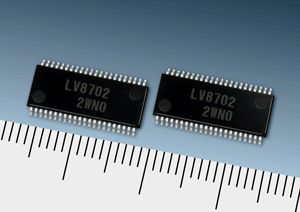

ON Semiconductor LV8702V
LV8702V оптимизирован для снижения шума, вибрации и нагрева двигателя. В режиме работы без нагрузки экономия энергии достигает 80%.1)
Компания ON Semiconductor представила новую микросхему драйвера шагового двигателя LV8702V, обладающую значительно повышенной эффективностью, по сравнению с существующими на рынке продуктами. Микросхема предназначена для использования в таком офисном оборудовании как копировальные аппараты, сканеры и многофункциональные принтеры.
Особенности и преимущества
Кроме сокращения общего потребления энергии, LV8702V помогает уменьшить тепловыделение, вибрации и шум от двигателя в таких приложениях, как управление позиционированием в принтерах. За счет повышенной эффективности температура поверхности микросхемы драйвера и двигателя уменьшаются до 46 °С и 28 °С, соответственно2). Это устраняет необходимость в вентиляторах охлаждения с соответствующей экономией занимаемого места, снижением стоимости и повышением надежности системы. LV8702V определяет состояние двигателя с помощью мониторинга формы сигналов драйвера. Энергопотребление уменьшается за счет автоматического снижения значения тока, в зависимости от скорости вращения или нагрузки на валу двигателя. Новое устройство имеет рабочий диапазон напряжений от 9 до 32 вольт. Защитные функции включают защиту от короткого замыкания на выходе, отключение по срабатыванию тепловой защиты и обнаружение потери синхронизма.
ON semiconductor-LV8702
LV8702V входит в семейство высокоинтеллектуальных систем управления шаговыми двигателями AMIS30542/43/22/12 компании ON Semiconductor, в которых для связи с двигателем используется обратная связь без датчика. Этот набор экономически эффективных микросхем предлагает разработчикам самые современные средства для широкого спектра применений с разными токами управления. Расширенные функции, такие как определение потери скорости и синхронизма, или оптимизация тока управления теперь просто интегрированы в систему, стоимость которой ранее соответствовала бы высококлассным системам управления двигателями.
Цены и доступность
LV8702V доступен в корпусе SSOP44J размером 5.6 ×15.0 мм. Планируемая стоимость устройства $6.00 за штуку при заказе от 2000 приборов.
