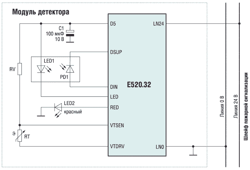

Выпуском микросхемы E520.32 немецкая компания Elmos предоставила разработчикам полностью программируемую платформу для создания оптических детекторов дыма с интерфейсом охранного шлейфа. Чтобы создать законченный пожарный извещатель, к этой адресуемой аналоговой интегральной схеме нужно добавить всего несколько внешних компонентов. Микросхема содержит сильноточный драйвер управления ИК светодиодом и усилитель сигнала фотодиода с высокоимпедансным входом. Для питания микросхемы достаточно тока 88 мкА. Для конфигурирования микросхемы в нее интегрированы Flash-память объемом 4 КБ и 32 байта EEPROM.
Elmos - E520.32
Интерфейс двухпроводного шлейфа рассчитан на напряжение от 8 до 50 В. Конфигурируемый драйвер светодиода может отдавать ток до 200 мА, а широкодиапазонный приемник фототока уверенно усиливает сигналы от 1.5 до 45 нА.
Большое быстродействие приемника и 10-разрядного АЦП позволяют использовать короткие импульсы передатчика, обеспечивая высокую скорость обнаружения. Узкополосный фильтр усилителя сводит к минимуму воздействие внешних помех и вероятность возникновения ложных тревог. Формированием импульсов передатчика и обработкой принятых сигналов управляет интегрированный 8-разрядный микроконтроллер. Конфигурируемость E520.32 позволяет гибко оптимизировать характеристики системы, в которой к одному шлейфу может быть подключено до 255 адресуемых детекторов.
Микросхема работоспособна в диапазоне температур от –55 °C до +85 °C. Прибор поставляется в 14-выводном корпусе SOIC.
