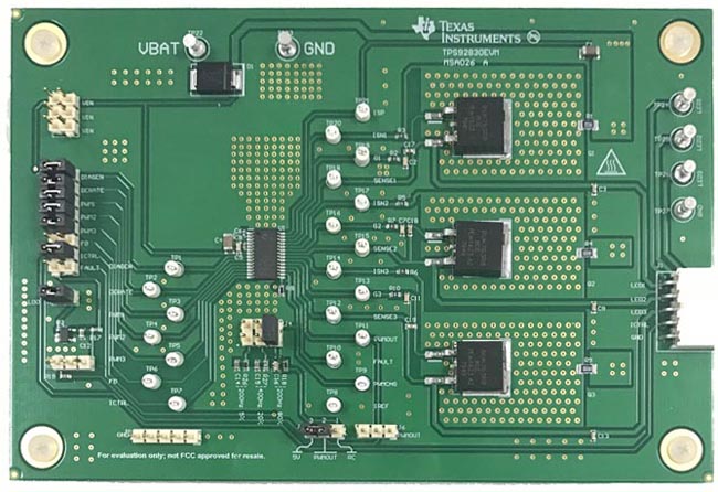

Для поддержки разработчиков TI предлагает оценочный модуль сильноточного трехканального линейного контроллера светодиодов, содержащий микросхему TPS92830-Q1. Быстро приступить к созданию автомобильных светотехнических систем на основе TPS92830-Q1 разработчикам поможет базовый проект устройства управления ходовыми и габаритными огнями автомобиля с тепловой защитой светодиодов, отвечающий всем требованиям отраслевых стандартов электромагнитной совместимости.
Оценочная плата трехканального сильноточного линейного контроллера светодиодов TPS92830-Q1
линейного контроллера светодиодов TPS92830-Q1.
