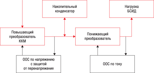

Как обычно, при построении источника питания одной из первых решается задача выбора архитектуры устройства. Поскольку перед разработчиком стоит сразу несколько задач, логично выбрать архитектуру с несколькими этапами преобразования энергии и распределить решаемые задачи по отдельным каскадам. Один из наиболее распространенных подходов предполагает использование двух силовых контуров (рис. 1).
Рис. 1. Структура двухкаскадного преобразователя
Первый силовой контур обеспечивает повышение напряжения выше мгновенного входного напряжения, при этом на него возложена функция корректора коэффициента мощности (ККМ). ККМ охвачен отрицательной обратной связью (ООС) по напряжению. Дополнительно реализована защита от перенапряжения, которая отключает повышающий преобразователь, если напряжение на его выходе достигло максимального разрешенного уровня. Напряжение после ККМ фильтруется на главном и практически единственном накопительном конденсаторе большой емкости. Далее высокое постоянное напряжение подается на понижающий преобразователь. Особенность этого преобразователя - его обратная связь. Благодаря ООС по току, а не по напряжению, как в большинстве преобразователей, он стабилизирует на своем выходе именно ток, которым питаются светодиоды.
Такая архитектура двухкаскадного источника питания с корректором коэффициента мощности и токовым выходом хорошо известна, часто и успешно применяется. При ряде положительных свойств она обладает относительной сложностью, так как содержит два силовых каскада. Второй ее недостаток - относительно низкий КПД, так при типичном КПД каждого каскада 90% результирующий КПД устройства составит только 81%, что не всегда приемлемо.

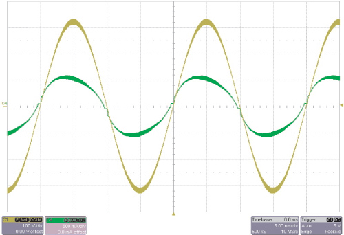

Как следует из названия, этот источник питания предназначен для применения в составе уличного светильника. Его максимальная выходная мощность около 80 Вт. Он вырабатывает стабильный выходной ток 350 мА и питается от сети переменного тока с номинальным напряжением 220 В. Как видно из схемы, это импульсный преобразователь напряжения, он построен по топологии SEPIC и, следовательно, не имеет гальванической изоляции между входом и выходом. Это вполне допустимо для уличных светильников, но требует исключительной осторожности при лабораторных испытаниях. Несмотря на очевидную простоту схемы, данный источник содержит корректор коэффициента мощности. Его работа видна на рисунке 3, где представлены следующие эпюры: входное синусоидальное напряжение питания источника и почти синусоидальный потребляемый ток.
Рис. 3. Входное напряжение и потребляемый ток
Как видно из рисунка, форма тока несколько отличается от идеальной синусоиды, поэтому коэффициент мощности меньше единицы, что, впрочем, характерно для любого реального корректора коэффициента мощности. В таблице 1 приведены результаты лабораторных испытаний, которые проводились в диапазоне входных напряжений и при фиксированной нагрузке.

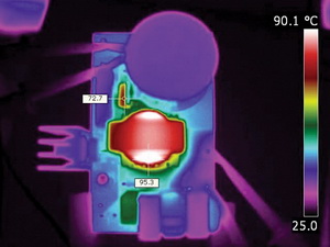

Из этих измерений следует, что коэффициент мощности всегда выше 90% и, следовательно, удовлетворяет самым строгим европейским требованиям. При этом КПД преобразователя в целом невелик и колеблется около 90%. Это обусловлено применением относительно малогабаритного импульсного трансформатора, который работает в тяжелом температурном режиме и рассеивает значительную мощность. Это видно на приведенной ниже термофотографии действующей платы макета преобразователя (рис. 4).
Рис. 4. Термофотография действующего макета источника питания
Если позволяют требования к размеру преобразователя, то для облегчения температурного режима источника и повышения его КПД можно применить импульсный трансформатор большего габарита.

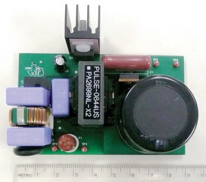

Внешний вид источника приведен на рисунке 5.
Рис. 5. Внешний вид источника питания
Как уже упоминалось ранее, этот источник построен с применением корректора коэффициента мощности. Поэтому после выпрямительного моста не установлен электролитический конденсатор большой емкости. Фильтрация помех с удвоенной частотой сети происходит во вторичной цепи благодаря конденсатору преобразователя с относительно большой емкостью, подключенному непосредственно к выходу. Этот конденсатор хорошо виден на фотографии макета преобразователя. Габариты и емкость этого элемента достаточно велики, что снижает удельную нагрузку на него. Как видно на термофотографии, он практически не рассеивает активной мощности, что продлевает его срок службы.

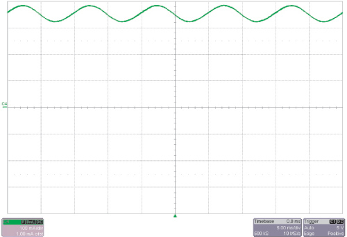

Такой способ фильтрации не является идеальным и на выходе устройства присутствуют пульсации тока с удвоенной частотой сети, что видно на рисунке 6.
Рис. 6. Пульсации выходного тока
Величина этих пульсаций составляет около ±8% от постоянной составляющей выходного тока, что следует признать приемлемым значением для большинства применений.
