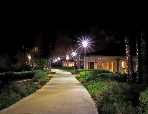

Прежде жилая территория военного городка освещалась 150-ваттными натриевыми лампами высокого давления, установленными на 143 столбах. Вместе с балластом каждый столб потреблял 180 Вт. 18-ваттные светодиодные уличные светильники дали бы огромную экономию даже при подключении к электрической сети, однако в данном случае можно говорить о практически бесплатной энергии.

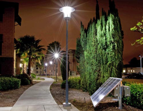

В рамках проекта Мирамар SEPCO установила комплект солнечных панелей, энергии каждой из которых хватает для заряда аккумуляторов, от заката до рассвета снабжающих током четыре светильника. Конечно же, Сан-Диего относится далеко не к самым бессолнечным географическим регионам. Тем не менее, масштабы сделанного впечатляют уже одним тем, что наземные солнечные панели пришлось устанавливать лишь возле каждого четвертого столба (фото внизу).

База Мирамар смогла уменьшить нагрузку на энергосистему, создаваемую наружным освещением, до ничтожного значения 2.6 кВт. Кроме того, новая система позволила существенно упростить прокладку кабелей, что благоприятно сказалось на внешнем облике территории.
