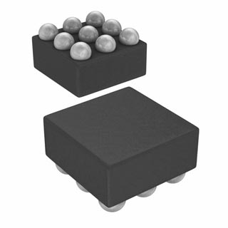

Nuvoton Technology представила новую серию одноканальных аудиоусилителей класса D, оптимизированную для использования в портативных устройствах. Имеющие аналоговый вход и фиксированный коэффициент усиления 12 дБ высокоэффективные микросхемы NAU82039 могут отдавать в нагрузку мощность до 3.2 Вт. Приборы предназначены для различных изделий бытовой электроники, включая смартфоны, планшетные ПК, док-станции, портативные аудио- и видеоплееры, GPS-навигаторы, телевизоры и игрушки.
С током покоя 1.25 мА при напряжении питания 3.6 В NAU82039 устанавливает новый стандарт экономичности для аудиоусилителей класса D. Входной каскад нового усилителя может использоваться как в несимметричной, так и в дифференциальной конфигурации.
WLCSP-9
Превосходная устойчивость к воздействию внешних помех, отсутствие необходимости во внешнем фильтре
NAU82039 не нуждается во внешнем выходном фильтре, поскольку для подавления помех используется специальная технология расширения спектра сигнала задающего генератора и управление скоростью нарастания. Кроме того, усилитель отличается исключительной устойчивостью, как к воздействию внешних помех, так и к пульсациям питания, коэффициент подавления которых (PSRR) превышает 90 дБ на частоте 217 Гц. Перечисленные особенности позволяют сделать вывод, что прибор идеально подходит для устройств беспроводной связи и радиоприемников диапазона АМ.
Усилитель NAU82039 отдает 3.2 Вт в нагрузку 4 Ом и в режиме ожидания, для включения которого предусмотрен специальный вывод, потребляет сверхмалый ток 0.1 мкА. Переход в активный режим происходит за 4 мс.
Доступность и цена
NAU82039 выпускается серийно в миниатюрном корпусе WLCSP-9 размером 1.21 × 1.23 мм с расстоянием между контактами 0.4 мм. Приобрести микросхемы можно за $0.20.
