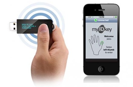

MyIDkey представляет собой USB-накопитель, который с помощью биометрических средств способен безопаснее хранить данные. Для разблокирования этого устройства пользователю нужно сделать свайп по сенсору, и после этого myIDkey покажет ему пароли и регистрационные данные. Это устройство работает с мобильными устройствами и компьютерами.
Как и большинство USB электронных ключей, myIDkey можно подключить к компьютеру, и он автоматически заполнит нужной информацией соответствующие поля. На нем также можно хранить документы и файлы, как на обычном USB-накопителе. Но что действительно впечатляет, так это функция голосового поиска. Достаточно, например, произнести название банка, и myIDkey выведет соответствующую информацию на OLED-дисплей. Однако не каждый может отдавать голосовые команды и получать информацию. Для начала следует разблокировать это устройство прикосновением пальца.
Если же простого сканирования отпечатка пальца недостаточно для желаемого уровня безопасности, можно добавить последовательность нажатий. Например, чтобы разблокировать этот электронный ключ, пользователю нужно будет сначала отсканировать отпечаток большого пальца, а потом коснуться устройства дважды.
MyIDkey способен работать с приложением для смартфонов, а также создавать резервные копии данных пользователя в режиме онлайн. Это очень удобно в случае, если такой накопитель потеряется или будет украден. После нескольких неудачных попыток получения доступа, он сотрет все хранящиеся на нем данные. Восстановить данные или загрузить их в новый электронный ключ пользователь может с помощью системы резервного копирования.
