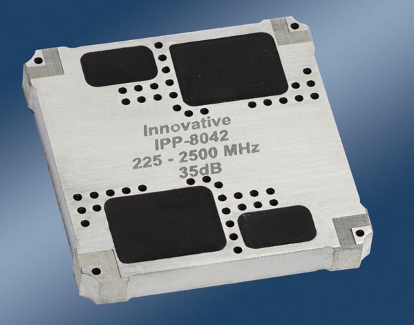

Компания Innovative Power Products представила двунаправленный ответвитель IPP-8042 в корпусе для поверхностного монтажа, предназначенный для работы в диапазоне частот от 225 до 2500 МГц при уровне входной мощности до 100 Вт и развязке 35 дБ.
Innovative Power Products - IPP-8042
Конструкция IPP-8042 имеет отдельные порты для прямого и отраженного сигналов, снабженные внутренними согласованными заглушками. Устройство выпускается в корпусе SMD площадью 25.4 × 25.4 мм.

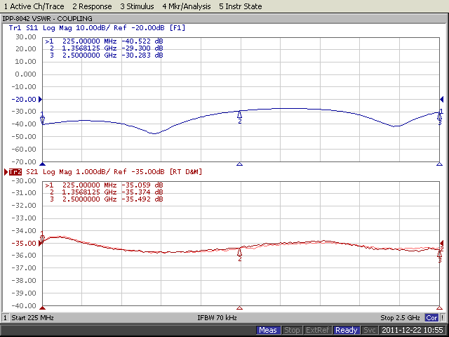

Основные параметры IPP-8042:
  • вносимые потери менее 0.3 дБ,
  • КСВ основной линии менее 1.25:1,
  • неравномерность связи в полосе рабочих частот не хуже ±1.0 дБ,
  • направленность более 18 дБ.
Результаты тестирования модуля IPP-8042
Результаты тестирования модуля IPP-8042.
